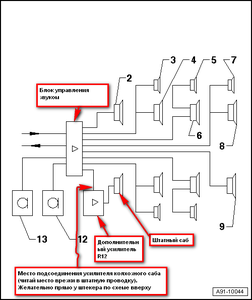

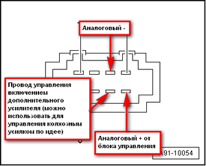

    Сейчас еще раз прочитал сообщение - логика есть, но написанный плюс к дополнительному усилителю R12 может оказаться плюсом включения, который приходит к усилку на 4 клемму:umnik:
    Поэтому по логике можно поробывать запитать плюс и минус (звуковые) для саба (естественно через усилок или даже активного) через контакты 3 и 2 на штекерном соединению дополнительного усилителя R12, но сначала надо все промерить и подумать.:nod:
    Кстати, а на 4 клему можно дополнительно накинуть + от ремота (REMOTE) например активного саба.
    Судя по ЭЛЬЗЕ, схема работы передних низкочастотных динамиков в аудях с бозе такова:
    Два сигнальных провода ( + и - ) идут от блока управления аудиосистемой к дополнительному усилителю, а там уже в усилителе, дробяться, усиливаются и идут поканально уже обратно к блоку управления -J525-. Только скорее всего звук получается на низкочастотных динамика спереди не стерео, но он такой там и нафик не нужен. Стерео - прерогатива высоких и средних. Всем известно свойства басов идти "ниоткуда".

    Вобщем так.
    Объясняю разницу:
    - ТТ блок управления аудиосистемами сделан по другому принципу. И там есть вход в сам блок от магнитолы или любого другого аудиоисточника. И самое главное он (вход сигнала) сделан ПО ПРОВОДАМ. Этот перец просто вставляет в разрыв проводки от башки к блоку проводки РСА, которые потом кидает на усилок. Поканально...
    - А6 и прочие с оптической шиной МОСТ подводят сигнал от аудиоисточников ПО ОПТИКЕ (цифра) к похожему блоку (только сам блок сделан сложнее). По проводам НА этот блок идет только сигнал от микрофонов. Также по проводам идет уже обратный сигнал на сами колонки и усилки. Следовательно брать сигнал надо с дополнительного усилителя или с колонок. Последний вариант отпадает. Для саба надо брать сигнал идущий на Штекерные соединения усилителя -R12- (дополнительный усилитель). Об этом я уже писал выше.
    Вобщем, как-то так:shock:

    Что тут непонятного?
    Короче, в ТТ совершенно другая система подачи сигнала к блоку управления аудиозвуком во всей машине (блок рулит регулировками и пр.) Она проводная, вот человек к ней и присоединился.
    В А6 к блоку идет сигнал ПО ОПТИЧЕСКОМУ кабелю (их два) и подсоединиться к нему никак не реально (в домашних условиях).
    Поэтому надо искать сигнал "на проводе". Он есть вроде как по ЭЛЬЗе на дополнительный усилок (обозначение R12) идет от того же самого блока управления аудиозвуком в машине.

    Т.е. по идее получается, что делаем всё так же как в инструкции, только сигнал ловим не на входе, а на выходе одного и того же девайса. Bermut, я все правильно перевел?
  18. Bermut
    Bermut Живу я здесь
    11 окт 2004
    3.587
    Honda VFR 800A
    Да, вернее, почти да. Ковырять провода надо не в штекере блока, там их много, а ловить их на входе уже в дополнительный усилитель. Так проще и удобнее (меньше шансов че-нить накреворучить ;-) .

    На первой фотке схема блока управления, на втором - штекера входа и выхода сигнала на самом усилке.
