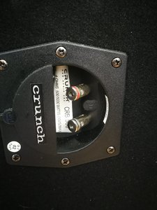

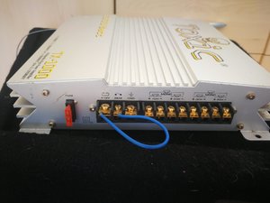

    Добрый день ! Ребят кто поможет чайнику установить сабфувер в багажник ,он у меня без короба просто динамик кенвуд на 400 ват + усилок кенвуд на 400 ват ,кто может тыкнуть куда что подключать ,и как лучше будет его смотниитровать чтобы юзабельно было и не кустарно ,если есть фотки буду очень благодарен ,отзовитесь кто может помочь ,саб лежит сделать не соброжу никак

    Саратовская обл.
    А6/C7 3.0 TDI
    А тему почитать??? Не получается? Все по полочкам разложено

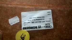

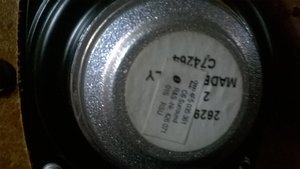

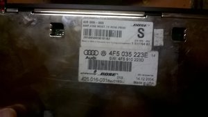

  12. Сергей291183
    Сергей291183 Новичок
    23 дек 2016
    8

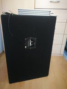

    Здравствуйте друзья-соратники.
    Помогите тугодуму!!!

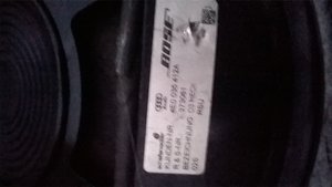

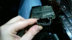

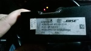

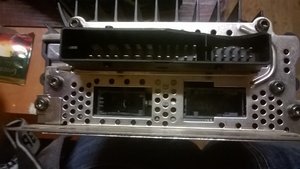

    Итак. У меня ауди а6 с6 2008 года. Mmi 2g. Навигация. Телефон по блютусу. Cd на 6 дисков. Допонительно установлен одартер Триома. Акустическая система у меня видимо та, которую принято называть АС с активными динамиками. Всего их 10 шт. По 3 штуки в передних дверях, и по 2 шт в задних.
    Недавно один хороший человек отдал мне следующие компоненты от AK bose:
    1. Усилитель основной Bose.
    2. Усилитель дополнительный для низкочастотных динамиков.
    3.задняя полка с динамиками surround(2 шт). Динамики соеденены между собой двужильным проводом.
    Это всё без проводки.
    4. Также есть штатный саб от а8 .
    А вопросы следующие:
    1. Можно ли всё это добро, кроме саба, внедрить в мою систему в качестве усиления и дополнения .
    2. Как всё это(кроме саба), а можно и с салом, правильно подключить, что , куда, к чему и в каком порядке. Максимально подробно и желательно с схемами ибо я "трудноват".
    3. Надо ли это всё потом адаптировать и прописывать, если да - то как?
    4. Предназначен ли этот усилитель для подключения саба от а8, ведь насколько я знаю в а6 саб не предусмотрен ни по каким системам.
    Заранее благодарен за любые ответы, а особенно за подробные.
    Фото всего прилагаются. Фото саба получилось плохим, но это блин(не коробка) с маленьким усилком.

    Доброго. Касательно распиновки на усилке.
    Ни кто не проверял что находится на пинах:
    24:
    26:
    29:
    31:
    Заявляют что их можно как AUX вход использовать...
