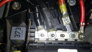

    Провод питания подключил справа в багажнике. Для управления усилителем стоит адаптер, он преобразовывает высоковольтный сигнал в линейный. И на нем же организовано управление.(проводок для усилителя). Подключен он в разъем усилителя штатного, на низкочастотные динамики передних дверей. У меня стоит Аудиссон, но есть целая куча других. Стоят они от 300 р. Свой брал за 2400 р.
    По фото из Эльзы видно, куда подключать.

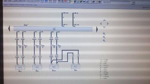

    У меня не бозе, негде не написано. штатный Саб стоит под торпедой, по 3 динамика в передних дверях, по 2 в задних. есть управление сабом с мми.
    то есть получается саб подключен к пин?:
    10 - Сабвуфер (+) к усилителю -R12-
    22 - Сабвуфер (-) к усилителю -R12-
    И получается все выходы из головного к усилку передаются по оптике, и если подключать доп. усилок, то нужно вскрывать штатный усилок и вычислять входы из головного устройства уже по плате, или вариант подключить доп. усилитель от выходов к динамикам? только так?

    у меня есть уже саб штатный под торпедой, значит мне подключатся по этой схеме?
    в обычной акустике
    1 - Клемма 30
    2 - Клемма 31
    3 - Передний левый низкочастотный динамик -R21- (+)
    4 - Передний правый низкочастотный динамик -R23- (+)
    6 - (+) переднего левого динамика
    7 - (+) переднего правого динамика
    8 - (+) заднего левого динамика
    9 - (+) заднего правого динамика
    15 - Передний левый низкочастотный динамик -R21- (-)
    16 - Передний правый низкочастотный динамик -R23- (-)
    18 - (-) переднего левого динамика
    19 - (-) переднего правого динамика
    20 - (-) заднего левого динамика
    21 - (-) заднего правого динамика
    23 - Вход микрофона 1 (+) от блока микрофонов в переднем модуле крыши -R164-
    24 - Микрофон 2 (+) (не используется)
    25 - Âõîä Í× (+) îò комплекта для подключения мобильного телефона/Japan-Nav/China-Nav
    26 - NF 2 (+) (не используется)
    27 - Диагностический кабель разрыва кольца
    28 - Вход микрофона 1 (-) от блока микрофонов в переднем модуле крыши -R164-
    29 - Микрофон 2 (-) (не используется)
    30 - Âõîä Í× (-) îò комплекта для подключения мобильного телефона/Japan-Nav/навигационная система для Китая (China-Nav)
    31 - NF 2 (-) (не используется)
    а в акустике Bose
    1 - Клемма 30
    2 - Клемма 31
    5 - Передний левый низкочастотный динамик -R21- (+)
    8 - Плюс подключается к усилителю -R12-
    13 - Динамик в задней полке -R150- (-)
    14 - Динамик в задней полке -R150- (+)
    17 - Передний левый низкочастотный динамик -R21- (-)
    23 - Центральный средне- и высокочастотный динамик -R158-
    24 - (+) переднего правого динамика
    25 - (+) заднего левого динамика
    26 - (+) заднего правого динамика
    27 - (+) переднего левого динамика
    28 - Центральный средне- и высокочастотный динамик -R158-
    29 - (-) переднего правого динамика
    30 - (-) заднего левого динамика
    31 - (-) заднего правого динамика
    32 - (-) переднего левого динамика
    2 - Вход сигнала (+) от блока управления цифровой аудиосистемы -J525-
    3 - Вход сигнала (-) от блока управления цифровой аудиосистемы -J525-
    4 - Плюс включен от блока управления цифровой аудиосистемы -J525-
    5 - Клемма 31
    6 - Клемма 30
    7 - Передний правый низкочастотный динамик -R23- (+)
    8 - Передний правый низкочастотный динамик -R23- (-)
  19. Refic
    Refic Живу я здесь
    3 июл 2013
    3.119
    A6 ABT 3.0TDi
    В смысле под торпедой? В дверях то? У всех штатные сабвуферы есть.
    Судя по схеме (если она правильная), то это эти пины. К ним и подключаешься.
