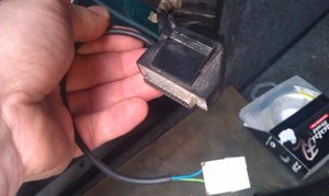

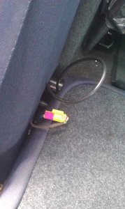

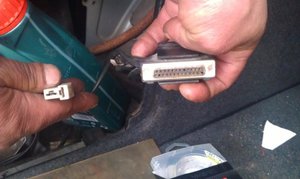

  18. gagin73
    gagin73 Новичок
    29 мар 2014
    99
    А6 (4В,С5)1998 2.8
    Третья фото,что за провода в заднею спинку походят .

  19. demonz
    demonz Живу я здесь
    18 янв 2011
    1.216
    Тверская обл.
    А6/С5 2.8Q;00палка
    #19 demonz, 15 апр 2014
    На первых двух видимо к ченжеру(подготовка) или к нави,а вот что за ку... за сиденьем не понятно.Но в штатный саб он точно не здесь проходить должен.Напруги на нем нет?
    На кастрюле машинку катаете?
  20. gagin73
    gagin73 Новичок
    29 мар 2014
    99
    А6 (4В,С5)1998 2.8
    Да вроде не видно ,что колхоз ,и провода ,вроде родные . Но главное не бухает от туда ,и открыть не пойму как ,все по заводскому закрыто ,а там х---й его знает,будем ждать кто может знает .
