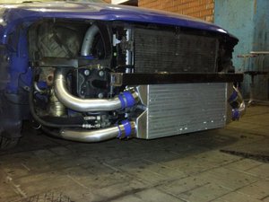

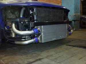

    Фото конечно хорошо, но как едет? Каков в итоге бюджет работа и запчасти????
  2. vasyokS4
    vasyokS4 Завсегдатай
    27 дек 2010
    884
    S4 B5 2.7 Biturbo
    Турбы - 35
    Фронт с пайпами - 26
    Мозг - 7 (родной слишком старый чтоб шился)
    Выпуск заказан полностью от турбин (дауны - 76, остольное 68) - 35
    В смысле как поедет, своим ходом конечно :)
    пысы: за лошадками не гоняюсь, делаю все потому как нравиться, работу сам лично делаю - место и условия позволяют.

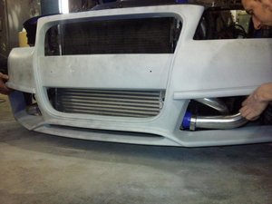

    Просто красавчег)
    Фото с патрубками смотрится ваще зачётно)
    Давай уже собирай, сшивай поскорее, а то так и до снегов не далеко...
  8. vasyokS4
    27 дек 2010
    884
    S4 B5 2.7 Biturbo
    мдааа, я очень этого боюсь (((((((
    В конце недели все готово должно быть, сейчас дело осталось за малым - установка сеток в передний и задний бампер и в принципе все.

  17. овоS4
    овоS4 Bad e-mail
    3 мар 2009
    7.451
    Королева
    подпишусь тоже.
    машинка зачет!!!:rock:
    подвесочка в тему.
    ЗЫ. Бампером можно дорожки чистить:lol::lol::lol::thumbup:

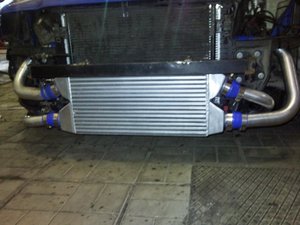

    #38 vasyokS4, 14 сен 2011
    На зиму куплю сток подвеску, так что нинада снегоуборочную из нее делать, перед надо немного приподнять.
    Фото уже на колесах, расстояние фронта от пола.

  19. MAX S4
    MAX S4 TurboMaxService
    5 ноя 2009
    4.675
    S4 2.7tt 750hp
    прикольна смотрица, а на послед. фото бампер встаёт или нет, чё та патрубки как то выпирают из боковых заборов.?
