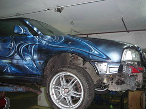

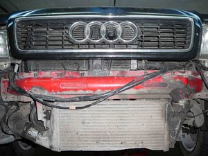

    Выкладываю доп. фотки.
      346,1 КБ
      491
      158,7 КБ
      395
  10. Dirtylouie
    Dirtylouie Живу я здесь
    1 янв 2003
    1.134
    больше всего похожа на ржавое ведро, еще и гнутое =)
    Ответ: S2_Vedro project, первые шаги =)
    в Купе ничем он не отличается кроме климата.
  11. 0slik
    0slik Участник форума
    1 янв 2003
    106
    Ну вот, тогда я не совсем понимаю вопрос...
    Да там стоит старая версия климата, я её потом поменяю...
    Машина мне досталась в том виде , в котором он а сейчас есть.
    Сейчас ломаю голову над интеркулером , а затем плавно походу отдам каким нить архитекторам, которые сгенерят мне чертеж и строго по нему выполнят работы. Так как сам я плоховат хоть и пробую читать/изучать, без практики , которой мне не достает, все моё чтение не сыграет роли.
