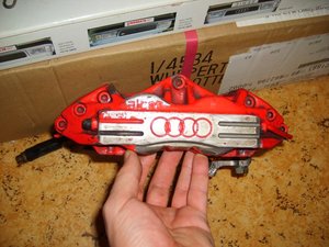

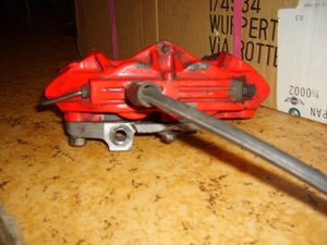

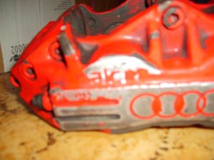

    а вот фото тормозилок, которые прилагались. Cтессна толстый-толстый слой красной краски.
    Ваше мнение и опыт использования таких тормозов (alcon) приветствуется.
    Из косяков: вы можете на одной фотке увидеть обломки переходника, через который суппорт был прикреплен - он лопнул аж в двух местах =(((
    Загадкой остается для меня необходимость использования самодельных прокладок из стали толщиной порядка 3мм. между колодкой и поршнями. Может кто подскажет нафига они там нужны были?
    Моя догадка - штатный диск тоньше гоночного ротора и поршни при износе колодок выходят из рабочей зоны... Есть ли такая практика?
    На колхозные на вид саморезы (разные) приделаны тонкие стальные пластины (пружины) по бокам канала в котором движутся колодки. Они стессна все переломаны. Вопрос: нафига они там нужны и можно ли без них ездить?
    фотки сабжа ниже:

    Про изношенный диск ты прав, у меня на предыдущей машине после покупки вылезла такая же фигня ,только там была железка от старой колодки приклепана к новой из за тонкого диска. Естессно сразу все было преведено в порядок.
    Пластины видимо чтоб колодки не звенели.

    а что это за тормозилки-то? от чего они? 4-ех оршневые?
    судя по состоянию поршня, тормозилки рабочие и несильно изношены. када Сы6 суппорта перебирали, там ржа была внутри пошня сильная.

    Вить от чего и я хотел бы знать, посмори мой топик про тормоза alcon. По уверениям хозяина тормоза эти были спи#$ены с кольцевой А4 какого-то то-ли фина, то-ли еще кого, который убрался в нашем чемпинате, и пока суть да дело в боксах хитрые люди поскручивали все, что можно с нее. Есть и другие мнения относительно их происхождения (см означенную тему)
