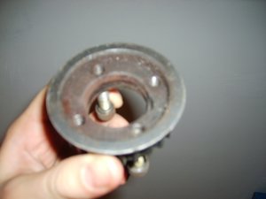

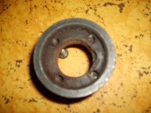

    итак фотки вырванной шпонки на шкиве ГРМ коленавала, приведшей к уходу метки ГРМ на 5 зубьев. Как и говорилось ранее - мотор щас работает легко и ровно и "давит" на все денги. Компрессию поеду мерять на неделе или на следующих выходных.

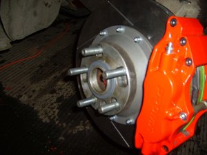

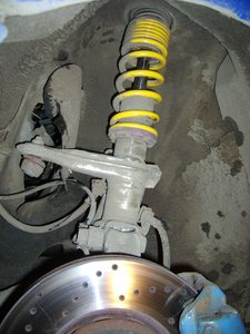

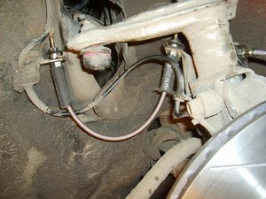

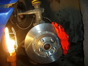

    В выходные заменен бегунок трамблера на узкий Вош и внедрены промовские тормоза на армированных шлангах (заодно в кадр попала пафосная подвеска =)) Так же по оптовым ценам закуплены три редуктора V8 с торсеном. два доставлены в гараж, (Рубен, твой у меня в багажнике - при встрече передам =)
    Один еще не снят с живой фау (будет в итоге внедрен в братскую красную S6, либо оставлен про запас). Ценник за три девайса составил 12 тыр. (дораха, но куда девадзе..) На наделе прибудет пауэрфлексовский полиуретановый большой сайлент для редуктора и на следущих выхах надеюсь обзавестись торсеном на задней оси =) пока скромные фото тормозов:

    1) Диски у тя тормозные составные, ты алюминеву серцевину у Промы заказывал или ты брембо составные лиски взял?

    1. кит целиком делает прома. Роторы они берут у брембо, колокола считают и делают сами. Встало все идеально. для идиота сделано: взял, гаечки привернул и поехал =)

    Тормозной кит от промы мне обошелся 35 тысяч наших рупий + почти 5 штук шланги и фитинги (сам ступил, можно было сделать дешевле на пару штук, лучше и проще, если выкинуть трубку вокруг ноги и шланг от нее до суппорта и внедрить тупо длинную трубку или тупо длинный шланхъ =) Если будете делать - учтите!
    Мои алконы - БЕЗ ПЫЛЬНИКОВ. По общению с людьми из промы и по многочисленным отзывам с английского С2форума пыльники нах не нужны. тока для самоуспокоения. Я правда предпочитаю быть самоспокоен:af:

    Я так понял ты предлагаешь убрать один из двух коротких шлангов от суппорта к креплению на аммо и сделать сходу длинную трубку , а потом все это соединить одним шлангом? А как в таком случае будет перемещаться суппорт? :av: Даже если трубку скрутить спиралью, есть вероятность что от вибрации она лопнет :bk:

    Если у тебя бут перемещаццо суппорт - :ai::bc::bb::bi::bg:
    ( (|)ец кароче тебе.) Он двумя ЗДОРОВЫМИ винтами наглухо к стойке
    причленен. не должен он двигаццо! шланг тамо от лукавого. главное банджо на промовский суппорт сочленить с трубкой. ну или бронешланг прям от кузова как сзади.
