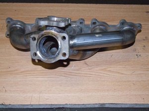

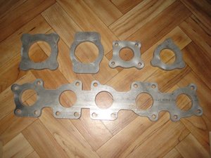

    Вот из обновок, коллектор сварганили.

  16. dimo61
    dimo61 Живу я здесь
    14 фев 2006
    3.428
    Audi 100S4 2.2т "hand made"
    как настроили шестерню? какие измения от неё?
    от коллектора есть приход?
  17. sspils
    sspils Завсегдатай
    25 фев 2008
    760
    Audi S4
    Есчё доделываем, в конце апреля драги начнуться там и посмотрим, в прошлом году лучшее время на 201м 8.46 Счас снимаем с неё вес, и турбину поставим вместо ккк24 гибрида ккк26 гибрид. На низах и так полно момента а к верхам ккк24 здуваеться, а лёгкую яму на ккк20 компенсирует колено.
