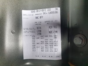

    Всем привет!
    Не нашел код коробки RZV TCC. Это А4 40TDI Quattro S-tronic 2020 года с 2-х литровым дизелем. Может кто-то из спецов знает, что за коробка и где о ней почитать? Машина новая, но хочется знать, как обслуживать, кроме замены масла по регламенту.

    у меня пробег 200 тыс км, к коробке претензий нет)
    масло в блоке сцеплений по регламенту, масло в мех части раз в 120 тысяч, заодно и в заднем редукторе. ничего больше с ней не делал.
    масло оригинал.
