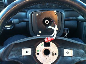

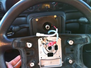

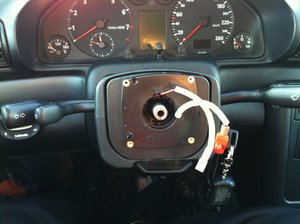

    Вопрос таков: купил S руль, вот фото проводов подушки, начал снимать свою баранку и обнаружил, что провода на моей подушке выполнены совсем иначе, более того не смог снять руль, т.к. что-то мне мешало... Увидев, что руль мне не встанет, решил особо там ни чё ни курочить, а лучче спросить у вас, камрады, чё дальше делать...
    Вопрос, провод слева на моём руле, где отсоединить, мне кажется из-за него не могу снять баранку...
    Можно ли совместить проводку мою и S-чную...
    Вот фото:

    провода переделать без проблем, но похоже ты сам руль не насадишь на оригинальный поводок - разьемы и дыры в аллюминии не соответствуют друг другу.

    Второй вопрос: провода на фото на рулевой колонке, как их отсоединить, чтоб ни чё не сломать, тот что справа даж не вижу чё куда тянуть...

    поводок - "пружина" , "clock spring", та поворотная часть на рулевой колонке из которой торчат провода.
    Провод справа - на сигнал - отсоединяется судя по всему от самого руля и остается прикрепленным к корпусу поводка, так же как и провод на подушку. При снятии выходят через отверстия руля.

    отсоеденить провода - как раз самое простое ) Разьем черного виден на фотке, разьем красного - не сфоткан, ищи на самом руле. Из места, обведеннго кружочком - не тянуть!

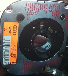

    Факт в том, что:
    1. У тебя модельный год 1997 года
    2. У друга как ты написал "дорестайл" - на самом деле "рестайл" по сравнению с 97 годом. Если руль родной "дутый" с завода - это 1998 года модельный ряд, сам рестайл A4 был с 1999 года). На модельном годе 1998 года руль встает от S-ки без проблем.
    Вот твои контактные кольца http://www.elcats.ru/audi/Parts.aspx?Mdl=1D400000&SubId=153001F5&Mdl=1D400000&SubId=153001F5 нумбер два
    Вот 98 года контактное кольцо http://www.elcats.ru/audi/Parts.aspx?Mdl=28E00000&SubId=7FB00282 нумбер десять
    PS: Без пайки я думаю не обойтись :)

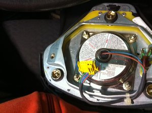

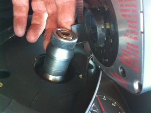

    Сходил на стоянку, всё посмотрел, разобрал - кароч одни расстройства...:cry:
    1. Втулка VAG 191 419 514 - не подходит, не садится до шлицов, это раз, по шлицам не подходит, это два (я её перевернул и попробовал одеть на вал - не получилось, хотя, мож она должна садится именно в "рабочем" положении, а к верху "ногами" нет:shock:)
    2. Поводок с рулём не стыкуется... Хз почему...:shock:
    :icon_suicide: моя в шоке...:cry:
    Расстроился...
    Вопрос, как мне его поставить, есть ли возможность???
    Если бы я его не видел ни у кого, то бросил бы затею, ну а коли я его видал неоднократно на четверках моего года (с 1.6 и 1.8), то я в недоумении... как он там стоит???
    У кого какие идеи???
    Фото выкладываю для наглядности...

    Втулку по-любому под болгарку,подрулевое кольцо менять,а с ним возможно и подрулевые с пластиком под замес на замену пойдут.Не все так просто как хотелось бы,у самого Сруль в багажнике лежит,ждет своего часа.Втулка такая же в бардачке,осталось совсем чуть-чуть,подрулевые и пластик.Да и не забываем про то,что колонки рулевые могут быть с регулировками и без.
