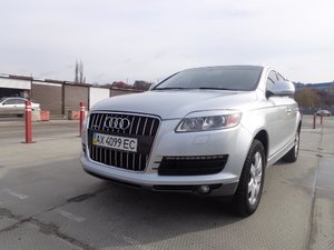

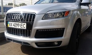

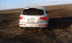

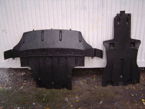

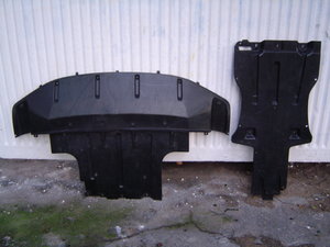

    задний бампер без проблем снял поставил !!!!!!!! передний тоже не проблема!! но нужна еще и зашита моторного отсека но есть выход ее можно болгарочкой обезать !защита на дорестайле и дорестайле s-line разная но на защите (когда помоеш)есть полосочки покраям они видны обрезаеш болгарочкой и все ок ! также и на рестайловам бампере s-line зашита своя но на твоей дорестайловой зашите есть отрезная полосочка под рестайлинговый бампер + дрелью дирочки крепежа просверлить !!! все остальное по штатным местам единственное какой поворотник габарит ставить будите рестайл или старые!!! если руки не из жо............ все получится я бампер поменял за полтора часа )))

    Гибрид какой то)))) задний бампер рестал s-line, перед старый s-line:shock:

    ))) лохогрейд ))) так получилось покупал дорестайл а когда посылка пришла задний бампер оказался рестайл ( с разборки в Польше )

    Олег, а защиту ты поставил родную, т.е. пластиковые пыльники, или стальную? Я вот думаю стальную поставить, в Киеве контора "Титан" под заказ делает.

    А кто скажет, для бампера v12 подойдет защита от с-лайн ДОрестайл?

    Там все свое.

    у меня на трешке дорестайл защита двс стоит от в 12.
