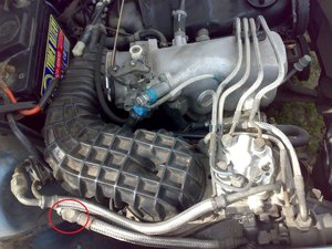

    Теперь отчёт по проделанной работе за вечер,открутил пусковую,подсоединил провода,включил зажигание - насос работает - подсоединил провода к аккумулятору и пусковой - распыл отличный-туман и количество отличное!Поставил обратно,машина не заводится,даже не хватает - странно!ОТ ПУСКОВОЙ ЖЕ ДОЛЖНО ЧТО-ТО БЫТЬ? Подсоединил к отводящей трубке шланг и в бутылку,включил насос - струя еле-еле льётся,иногда сильнее немного иногда вообще перестаёт,за минуту миллилитров 300 всего,значит или засор или насос(который гудеть стал как самолёт кукурузник ) завтра попробую проверить слив до дозатора и глянуть как льётся с самого бака,не забита ли сетка в баке! Но почему с пусковой даже при таком маленьком давлении льётся отлично ...

    Так ведь она прямо к системному давлению подсоединена в дозаторе. Значит ей хватает, но еле еле...и количество значит не совсем "отличное"...и остальным форсам не остается, по всему этому даже не схватывает.
    Именно так.

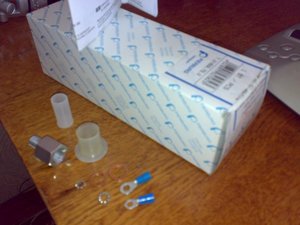

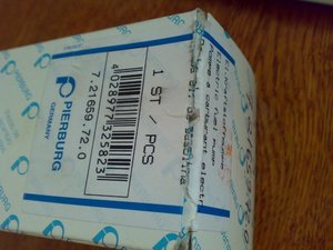

    Вот фото коробки и то что мне не понадобилось,было ещё 2 шайбы медные большие,колпачки резиновые на провода,2 гайки!Насос выглядит аккуратно,в резиновой оболочке,резина мягкая и толстая,работает насос почти бесшумно,на входе в насос сеточка стоит!!!
    В экзисте ждать его минимум написано дня 2,но мне сказали по телефону дня 3 точно,стоит 3900,этот оказался в магазине "777" взял сразу,стоимость была 4300!Мне бы пришлось ехать через 3 дня за ним и на дорогу ушли бы те же деньги,поэтому взял сразу и не думал!
