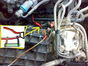

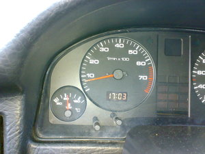

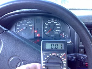

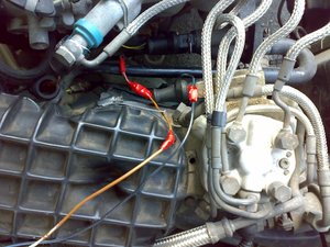

    Всем добрый вечер! Сегодня попытался померять ток и напряжение на ЭГРД и толком ничего не вышло,ща покажу всё что было :
    включаю зажигание,ток - иногда сразу иногда через пару секунд 0,01-0,02 ,обычно сначала 0,00 и через секунды 3 показывает 0,01 , на мультиметре режим 20m,завожу машину ток 0,00 и не меняется ни при каких оборотах и скорости(пробовал до 80км/ч). При снятой фишке ДТОЖ и включённом зажигании ток 0,03mA
    Пробовал напряжение:
    вкл зажигание 0.20В (режим 20)
    завожу - плавно опускается до 0
    выключаю зажигание,опять включил резко до 0.40 поднялось и после 3 секунд плавно опустилось до 0.20 секунды за 4-5

    Из фото №2 так и не понял - как мультиметр подключен. Ток надо мерить в разрыв одного провода идущего на ЭГРД, а напряжение - между клеммами ЭГРД.
    Если принять что напряжение мерил правильно, то видно, что механика богатит смесь...а ЭБУ пытается исправить, уменьшая ток к нулю. Дальше он не может. упирается в край предела регулирования. (0мА...20мА или 0V...0.38V)
    Если еще не крутил винт СО, то оч похоже на забитость МЛ (магнитная ловушка) в дозаторе.
    Ее можно промыть со стороны левого, кажись, отверстия ЭГРД и пусковой форсунки. Дуешь Карбом, или шприцем с Винсом, или растворителем, или бензином.

    подключал ток к бело-красному проводу,а напряжение к обоим между контактами

    в разрыв провода?
    Еще ток не намерил может потому, что предохранитель внутри мультика сгоревший. 0,01...0,02 мА это не замер, а скорее всего просто наводка на мультик.

    тоже думал сгорел,вытащил предохранитель,целый,засунул обратно!

    A80/B3 1.8S JN 89г
    извиняюсь,нужно совсем провода разорвать? Думар параллельно к проводу :cool:
