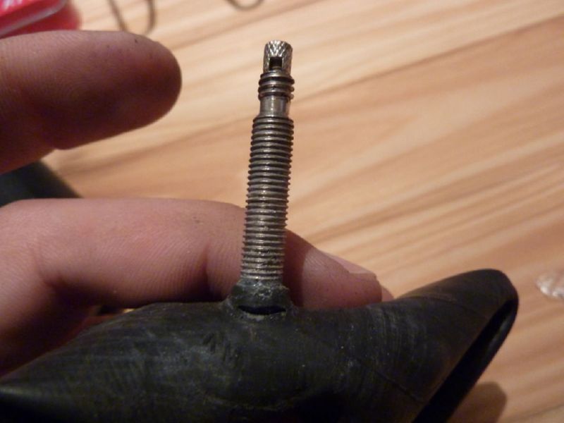

    Предложение интересное. Предложи лучше как в плоский бак врезать штуцер? И как его надёжно внедрить?

  10. Woffka
    Woffka Старожил
    9 апр 2011
    12.821
    Казахстан
    A80 B4 ABT 2.0 92г
    Взгляни на штуцер велосипедного колеса. )))
  11. Geka
    Geka Старожил
    25 мар 2004
    14.897
    Карачаево-Черкессия респ.
    100\44, WC, 1984, ГБО ГИГ3-L
    #51 Geka, 23 мар 2020
    И?
    И как его впереть в бак, чтоб надёжно навечно не протикал?
  12. Woffka
    Woffka Старожил
    9 апр 2011
    12.821
    Казахстан
    A80 B4 ABT 2.0 92г
    Две гайки, между ними две шайбы... Посредине стенка бака. ))
  13. Geka
    Geka Старожил
    25 мар 2004
    14.897
    Херня. Не надёжно в плане протечки.

  14. Woffka
    Woffka Старожил
    9 апр 2011
    12.821
    Казахстан
    A80 B4 ABT 2.0 92г
    Ога. Шланги топливные, гидравлические да тормозные через штуцер с медными шайбами, значит, десятилетиями работают - а тут ненадёжно.
    Жека, я тебе способ подсказал. Я тебе не говорил туда штуцер с велика воткнуть. )))
    А варить бензобак - это жопа. Его выпаривать пол-дня предварительно надо.

  18. Woffka
    Woffka Старожил
    9 апр 2011
    12.821
    Казахстан
    A80 B4 ABT 2.0 92г
    Это ты трындишь про резиновые. А я упоминал медные. ))
    А я не хороню. Ему неймётся - я ему способ даю. А дальше - флаг ему в руки. )))))))))
  19. oko-63
    oko-63 Живу я здесь
    3 мар 2008
    3.611
    100/4A 2.8 AAH 92г
    Там штуцер мощный надо, чтобы шайбы медные крепко сжать. Штуцер искать надо.
    Таки хреновый шланг попался.
    В моем баке дырка образовалась от старости. Поскольку на кваттре бак снять - не два пальца, расковырял дырку до 5 мм, изнутри болт с шайбой и прокладкой из маслобензостойкой резины (спецом искал). Снаружи - то же и гайка. Пару лет все ок.
    Но лучше, конечно, приварить, предварительно пропарив бак.
  20. Woffka
    Woffka Старожил
    9 апр 2011
    12.821
    Казахстан
    A80 B4 ABT 2.0 92г
    Надо. Я ему велосипедный и не советовал. ))
