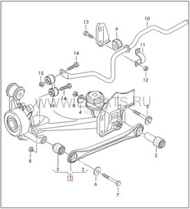

    Номер 1, поправьте если не так, но болт с эксцентриком ее держит:engineer:

    8E0511523C вот твой номерок :), нашел таки
    а двоечка это рычаг в сборе ))))
    рычаг не продается, в втулочки как раз выпресовываются

    Вместо 2 ставь 11.Я себе ставил,подходят 1 в 1.А по развальным тягам,только целиком рычаг.

    Подниму тему, т.к. не добрался до сих пор до задней подвески.
    Я так понимаю, список должен получиться следующий:
    8E0 505 172 A - 12 шт
    8E0 505 185 C - 4 шт
    8E0 511 523 C - 2 шт
    4B0 501 530 C - 2 шт
    Или я не прав?

    Кто скажет тяги 4B0501530C и 4B3501530 заменяемые?
  7. romich107
    romich107 Живу я здесь
    3 ноя 2010
    2.640
    Audi 100 AAH 91
    без С алюминь, с буквой С обычная сталь, по размерам не скажу.

    Можно ли заменить сайленты 8E0505185C на 4B0505185?
  9. lupusS
    lupusS Старожил
    24 фев 2013
    10.974
    А6С5 сарай 2,4Q 99
    Можно

    Правильно понял, сайлентов развального заднего рычага нет?
    Подскажите его номер пожалуйста.
  11. Vovapeno
    Vovapeno Участник форума
    7 мар 2013
    149
    A6/C5 2.8 99г.
    VAG 8E0 505 172 A
    Сайлентблок развального болта, 2 шт на каждый болт

    Кому интересно - неоднократно натыкался, что лемфёрдер 25881 аналог 8E0505172A, народ ставил такие на А8, теоретически разница между 8E0505172A и 25881 только в диаметре внешней площадки

    рассматривая картинки сейчас ещё нашел пару отличий. 1) внутренний диаметр втулки у 8E0505172A -12,2мм, а у 25881 01 - 12,0мм. 2) судя по фото на родном резина заполняет все пространство между втулкой и обоймой и даже выступает за пределы внешней обоймы с узкой стороны, а на люмфе не полностью и заканчивается где то внутри

    Я в итоге их ставил, всё нормально было, ничего не мешало.
