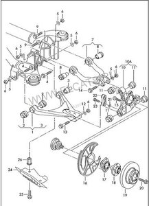

    2, 3, 8, 11 если там больше сайлентов нет :)
    З.Ы. а мне через экзист выдаёт такую картинку..

    Однако, здесь же писали, что подбирали сайлетблоки (а раньше заказывали по отдельности) по размеру. Вот и я хочу, чтобы не покупать все рычаги - заменить сайленты, по возможности, на нормальные (лемфердер).

    двоечка чет не бьется. 3,8 и 11 бьются по оригиналу, но цена то копеечная, я думаю разница будет не большая. бери оригинал и не парься. если нужен номерок по двоечке могу покопать, что то мне подсказывает что двоечка заменена на тройку, могу ошибаться но судя по рисунку ...

    Печалит правда сайлентблок с номером 8E0 505 172 B (на моём рисунке 16А вроде как), ценник не_айс совсем(

    Привет , весной на своей менял все резинки на задней подвеске, нижний рычаг идёт вместе с одним с.блоком но ценник на него от 6000, решение следующее , из старого рычага выбиваешь с.блок и вместо него с.блоки ,2 шт что на картинке под номером 11, сход развальный рычаг бери новый . Как то так.

    Нижний рычаг идет только в сборе, цена 9-10т.р., все остальные с/б не дорого, надо 8 шт. на кулаки, 4 шт. на верхние, рулевую тягу (развальную) тоже новую, и болты с гайками тоже заменить. Прессовать не сложно, главное пресс. Из верхнего рычага удобнее резиновую часть извлечь, а наружную обойму распилить в одном месте, сложить и она вывалиться. Основная засада с закисшими болтами, особенно неудобно верхние рычаги от подрамника откручивать. Из нестандартных понадобятся ключи на 16 и 18, накидные.

    А развальная тяга, это какой номер на картинке?)

    На этих картинках её нет .
