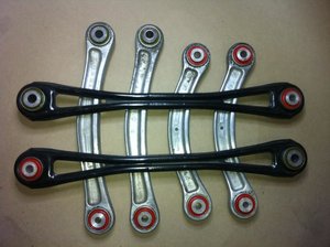

    Приветствую всех сегодня был на диагностики подвески после проверки сказали что нужна замена передних нижних двух рычагов и шесть задних если кто сталкивался подскажите какие лучше поставить какой фирмы сорентируйте по деньгам и где их искать. Авто КУ7 10 г. дизель пневма.Заранее благодарен!!!

    Если шаровые нормальные, без люфтов, просто перепрессовать сайлентбоки.
    Менял сам в передних рычагах, время уходит пол дня. Если оправки и пресс есть. Главное затянуть рычаги как показано в мануале иначе все на смарку, провернет .

    TRW, LEMFORDER .

    Менять рычаги необязательно, можно сайленты просто на них перепресовать, дешевле будет в разы. "Точка опоры" их делает и еще и полиуретановые. Я себе на больших, изогнутых поменял - нравится.
    А так, конечно-же LEMFORDER.

    Лемфердер идет на конвейер. Я когда брал на Роуд передние, на них кольца аудюшные сточены, т.к. лемф не имеет права продавать на рынок запчастей под брендом ауди. В итоге на Роуд себе передние взял лемфердер а во всех задних поменял сайленты. Сайленты насколько помню тоже были лемфердер, кроме пары, те трв были. Перепресовка одного сайлента 300-350 руб в 2010 обошлась. Машина поехала как новая:thumbup:
    Имхо - меняй сайленты и два передних рычага, на передних не экономь, ресурс большой, надежность важнее:ded:
