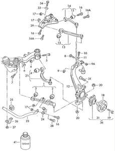

    О каких рычагах идет речь?
    Вообще в передней подвеске какие "классические" причины стуков на 4B/C5?

    И мне интересно тоже думаю поменять. Лемфердер нашел за 21071 руб 3191401.

  11. Sergey33333
    Sergey33333 Живу я здесь
    18 янв 2009
    4.080
