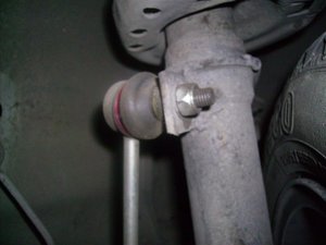

    фотка

    Менял рычаги и шаровые опоры . Стойка у меня старого образца под шаровый палец 17 мм . Машина без ГУРа ,стабилизатор крепится к рычагу. Шаровый палец , что бы не менять стаканы амортизаторов , проточил под 17 мм . Менять стаканы не бюджетно.Опоры сделал разборные - по другому не получается. Рычаг в подрамник становится один в один. Крепеж заменил практически весь . Гайки поставил с пластиковым стопором.
    Бюджет переделки следующий рычаги 2 шт - 67 долл . шаровые 2 шт. - 20 долл.
    токарь - 58 долл. стойки стабилизатора-20 долл., крепеж 10 долл.
    По времени заняло целый день. Делалось все в условиях гаража на яме ,без электричества.
    Покупаешь любые хоть китайские ,шаровые опоры Б4.Отдаешь их токарю . Он вытащит из них палец , сделает разборные шаровые и проточит палец под 17 мм. Снимаешь со своих (хороших) шаровых пыльник - ставишь на китайские разборные . Привариваешь к амортизаторной стойке ушко с отверстием паралельно стойке. Мне варили прямо на машине - ничего не разбирая при помощи КЭМПИ , потом водой из бутылки залили . Хотя честно говоря за амортизаторы боялся . У меня оригинальные для спортивной подвески.Стабилизатор я ставил Б4 - толстый с оригинальными втулками и стойками Б4 .

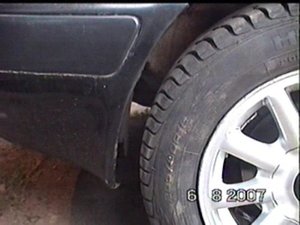

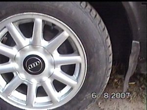

    ... то у меня крылья от В4, арка там больше и смещена вперед, и 1 см мене МАЛО!
  17. mcmark
    mcmark Завсегдатай
    26 ноя 2003
    962
    А8 4,2q 6 мкпп
    Ответ: Рычаги от В4 на В3
    почитай еще раз мой отчет.
    Фот фотки моей Аудь-Б3.
    оТ Б4 крылья , капот, диски, рычаги.
    Посмотри насколько сместилось вперед колесо.

    Колёсики сместились на 1 см вперед.
