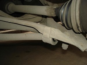

    Мужики, можно я тоже к вам присоединюсь?
    Проблема для меня насущная. Поставил крылья передние от b4, и колеса визуально ушли назад.
    Стабилизатор у меня к рычагам крепиться не через тягу, а сразу к рычагу скобой! Но в рычаге имеется отверстие для тяги. Встречал кто такую конструкцию? Кстати, пойду-ка я посмотрю, как там балка у меня устроена...

    Ну вот такое крепление стабилизатора к рычагу

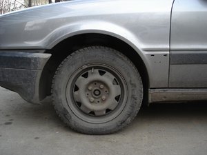

    А вот собсна визуальная проблема. Кстати бампер к b4-крыльям по боковым креплениям не подходит, надо двигать вперед на 2 см :cry2:
