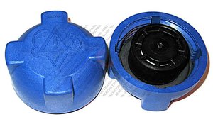

    Спасибо всем за советы, буду ждать нового радиатора и заменю крышку бачка.....Но я еще раз грю что крышку ставил новую в месте с радиатором а вот она крышка.... 224071_20192.jpg По моему СВАГ

    Крышки бывают разные и не факт,что новая крышка окажется рабочей.

    крышка голимый кетай, не смотря на надпись германия
    проверь ее работоспособность
    сними маленький патрубок патрубок с расширительного бачка и заткни его.
    подсоедини насос с манометром к расширительному бачку
    накачивай давление
    при давлении более 1,5 атм крышка должна начать стравливать воздух
    :umnik:
    чё, ни одной знакомой ауди? чтоб крышку взять оригинальную рабочую попробовать?
