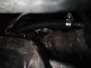

    От тройника идёт толстый на печьку

    На фото видно тонкий проходит по горизонтали а глубже видно хамут от толстого патрубки к печьке

    Так я и не понял нихрена куда от тройника идёт у тебя тонкий патрубок. Также осталось тайной, какой патрубок идёт на трубу, что стоит вдоль мотора.

    На тройника тонкого нет там толстый идёт на печьку

    Труба там к тройнику должна быть подключена напрямую, широким патрубком. Труба же тонким патрубком должна соединяться с РБ напрямую. Поэтому сообщение тройник-РБ самое, что ни есть, прямое.
    Третий день не могу от него добиться внятного описания, как там и что у него подключено.. и схему дал. Может и наколхозили чего. Заглушили, например...

    Я тебе картинку скидывал.. Убедись, что все подключено по схеме. Печка жарит?
    После колхоза с пружиной нормальные люди проверяют результат. Снимай бачок, закрывай крышкой, закачивай туда 1.2 бар (Атм) и убедись, что крышка сбрасывает давление.

    Если ты уверен, что клапан в крышке работает, то либо забит путь от тройника к РБ, либо дело вообще не в давлении.
