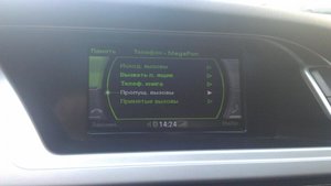

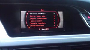

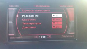

    На фотке рестайлинговая модель. Как раз она будет с русским языком! Я поставил себе в машину головное устройство 2013г (Concert). Теперь на мониторе все по русски... Следующий шаг русификации - замена приборки:laugh:
    Вот только Друзья, такая проблема... стоит климат однозонный (родной - 2010г), и он не хочет дружить с новой русской мульти-медией. На фотках видно, что в нижней строчке экрана (около часов) перестала отображаться температура, теперь не знаю на сколько он выставлен, делаю все по ощущениям:(! Это пол беды, я не могу регулировать подогрев сидений. кнопку нажимаю, она загорается, а экран для выбора режима подогрева не переключается! Самое интересное, что кнопка пассажирского сиденья гаснет при втором нажатии, а вот если нажать водительское, то лампочку уже не потушить никак, но при этом оно и не греет! Сиденья кожа, а на улице не май месяц! потоки воздуха тоже не меняются, ну и со скоростью вентилятора тоже самое.... По сути климат теперь может только: Режим авто, обогрев заднего стекла, обогрев лобового стекла и циркуляцию воздуха менять!
    Посоветуйте.... что делать? Есть варианты решить как-то адаптацией? Или надо искать такой же однозонный климат от рестайлинговой модели?

    Спасёт только замена климат-контроля от 2012 года
    http://www.drive2.ru/cars/audi/a4/a4_b8/astapru/journal/1635736
    тут и приборку поменяли.

    Аллё ребят! магнитолы концерт и симфони нельзя русифицировать, только замена на подобную от FL моделей (2012-)
