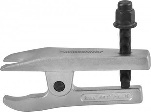

    Пользуюсь таким , без проблем снимает наконечники

    У меня такой разгибается..))
    Пришлось приобрести выручалку.

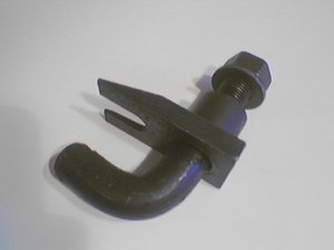

    Мне этот нравится, дубовый:
    А молоток на что? Наконечник который прикепел не выбьешь, а свеже меняный легко.

    Ну так мой трёхлапый точно такой же конструкции. Уж больше 7 лет живёт и не жалуется.
    Зачем лишний раз напрягать рулевую рейку? Съёмник нацепить - минутное дело.
    Совершенно верно. Ни разу не порвал пыльник, пользуясь этим съёмником.
    И именно поэтому не стал брать распорный. В подвеску лазить, бывает, не раз летом приходится - и каждый раз менять пыльники особой радости не доставляет.
