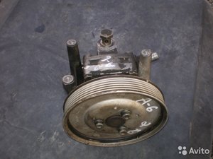

    Взаимозаменяемость насосов ГУР в сборе?
    Всем привет! Тема такая, мне необходим кронштейн крепления и шкив ГУРа у меня А6С5 2.4 подойдёт ли всё это от А6С4 2.6. Почему я так подумал, просто внимательно (насколько смог) пригляделся к фото, дак вроде номер на шкиву такой же :shuffle: может и кронштейн подойдёт ???

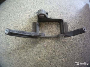

    Мдааа сам отвечу:shuffle: кронштейн точно не такой:hot:

    Латвия
    A6 AvQt '08 2.7TDi 6HP
    Шкиф-то тот-же, очень вероятно. Крепление не похоже на то, что я недавно снял.

    Вот то, что подойдёт мне :(
