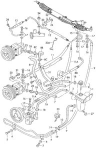

    Если я не ошибаюсь, то перед радиатором идет уже охлаждение обратки, он проходит перед радиатором и возращается в бачок! а эта трубка стоит между бачком и насосом! Вот схема, речь идет о трубке под номером 31, она припаяна к трубке системы охлаждения, именно на пайке был подсос воздуха! Жидкость пенилась очень сильно и насос гудел!

    нуууу,он об этом же и говорит,патрубок который надевается на эту трубку,на бачке надет на передний штуцер,он же(этот патрубок) является подающим и при чем тут вообще трубка перед радиатором?речь про расположение штуцеров/патрубков на бачке,понимаешь о чем я?
    давай заново:на бачке 2 штуцера,согласен?если смотреть со стороны бампера,фары,морды как удобно,спереди короче,то штуцера расположены друг за другом,правильно?на первый штуцер,он же ближний к бамперу,надевается патрубок идущий к насосу,т.е. подающий,но к насосу он идет не напрямую а через обозначенную тобой трубку,на втором конце которой тоже есть небольшой патрубок,надеваемый уже на штуцер насоса,верно?а вот на второй штуцер бачка,он же дальний от бампера,надевается патрубок идущий от трубки охлаждения,которая стоит перед радиатором,но слово радиатор никто не произносил :nod:,
    TORT написал...
    стоит первым от бампера на бачке а не перед радиатором,т.е. если рассматривать патрубки надеваемые на штуцера бачка,то глядя на них со стороны бампера,первый,он же ближайший к бамперу(ближайший на бачке,а не перед радиатором) идет как раз от бачка на описываемую тобой трубку,а вот дальний идет как раз таки на трубку охлаждения перед радиатором,так понятнее?
    соответственно и ты и он говорите про один и тот жепатрубок/шланг.
