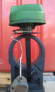

    Вот уже неделю через день достаю магнит - каждый раз покрыт оч.мелкой пылью.
    Нашел в продаже фильтр для ГУР - в ныших краях 30+ еврейских денег стоит. Думаю пока.
    Магнит подвесил к крышке - интегрировал прямо-таки :) Не упадёт и доставать просто.

  3. Schpuntick
    Schpuntick Живу я здесь
    22 июл 2012
    1.092
    A6/C5 2.4Q 98г.
    Отличная идея:thumbup:
    Я когда-то на бочке еще с ГУРом мучился (руль на горячую тяжелел). Назаказывал ремкомплектов всяких. Так мне екзист до кучи выдал такую хрень: Mapco 29990 Фильтр гидравлической системы. Сбоку на этой штуке было написано что-то типа "magnetic". Воткнул я ее по инструкции в шланг обратки. По ощущениям ничего не изменилось. Да и система была промыта и залита новая жижа:shuffle:
