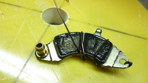

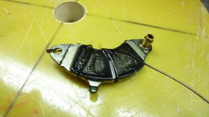

  10. Alex-electro
    Alex-electro Завсегдатай
    31 дек 2014
    606
    A6/C5 2.8 ACK 98г. Mono Ручка LPG
    Повезло, значит с твоим ГУРом пока все ок!
    Я нашел фотки магнита, у меня ч-з 50км было вот так :
    Фотки сбоку получились с плохим фокусом, но выглядело это как ежик - поляризованые иголки перпендикулярно к магниту высотой до 0,5мм
    Сейчас тоже катаюсь с неодимовым кольцом, руль крутится намного легче, но гул естественно никуда не делся.
