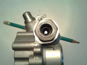

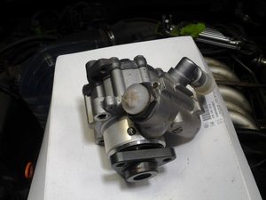

    слкчайно нет ссылки под рукой,почитать про эту процедуру? или хотя бы фото этого клапана ?

    да там и описывать то нечего,берешь ключ на 27 и выкручиваешь клапан из корпуса,там ничего не рассыпется не переживай,вот фото верхней части клапана(он же шестигранник на 27,в него же вкручивается болт-штуцер крепящий трубку высокого давления идущую от насосо к рейке

    alexson.75, прикольно
    Спасибо!
    ну мне пока как бы без надобности (ттт). Но инфа полезная,возьму на заметку,вдруг чё
