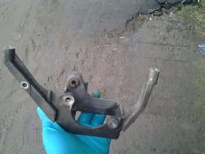

    вчера с разбором возился и как раз по случаю сделал фотки для наглядного представления крепления насоса
    "голый" кронштейн
    передние отв. под болты крепления
    заднее отв. под болт крепления
    как видно на фото,передние болты фиксируют насос за крайние отв.,а сзади только один болт в одно боковое отв.(чтоб не было путаницы,правое/левое не указываю,а то все как обычно смотрят с разных сторон :laugh:),соответственно т.к. сзади к центральному отверстию нет никакой фиксации,то и его наличие/отсутствие на Шнивском насосе никакой роли не играет.

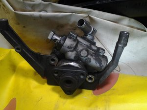

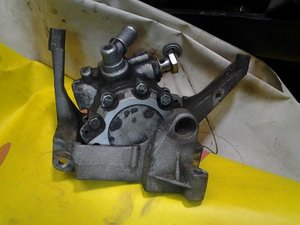

    Внешне очень-очень похожи 2.7 и 2.4. А у ZF ШевиНивского даже также как и на 2.7(3.0) патрубок также развернут влево. У 2.4 его надо разворачивать вправо. Верхний снимок - насос ГУРа на 2.7(3.0). Нижний снимок - насос ГУРа на 2.4. Только если подойдет от ШевиНива то редукционный клапан надо будет со своего переставить при монтаже. На 2.4 ГУР(110Бр) хватает и ШевиНивского на 104 Бр, а вот на более объемный двигатель (2.7-3.0) видимо надо поставить поболее до 120Бр. Но сначала попробовать и родной. На малых и средних оборотах большой разницы чувствоваться не будет. На больших оборотах усилие на руле как раз будет пожестче(как на спортивных машинах). Но это не хуже, особенно при экстренном маневрировании. Усилие сильно не даст руль перекрутить.

    Cпасибо большое за фото насоса 2.7. Сам видать плохо искал.:) 99% станет как родной. С заменой клапана не проблема! Поменяю если сильно большая разница будет. Решено! На выходные куплю и попробую перекинуть. Как пройдет,потом обязательно отпишусь. Еще раз большое спасибо за участие и помощь! Удачи на дорогах!
