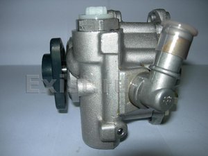

    Подскажите, насос ГУРа Ауди А6С5 (2001г) 2,8кваттро (АМХ). Как его снять или без снятия как он выглядит, просто есть два варианта, сбоку сосок вверх смотрит есть вниз. Как узнать, а то мне его менять нужно. Спасибо!

    Этот сосок поворачивается вокруг оси. С усилием, конечно, но поворачивается.

    А еще присмотрись к насосу от шеви-нивы. много совпадений найдешь!

    А на фото как раз от нее,сегодня сам себе поставил, теперь мизинцем руль поворачиваю, а раньше при разворотах до 2-х тысяч газовал и руль крутил:hot:

    Ребят подскажите , если мне поставить насос гура от шевы-нивы на ласточку , он подойдет ? ауди а6 с5 98г. двигатель ALF . ????

    подойдёт
