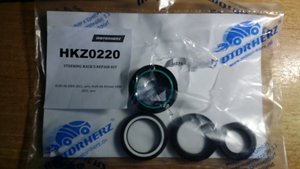

    Получил такой ремкомплект, всех резинок нет. Прод клянется не было,лично складскую наклейку сдирал и порвал упаковку. Звонил в моторхерз говорят кольца должны быть. Может кто знает или владеет фото данного ремкомплекта.
