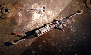

    День добрый.
    Ситуация такая, позавчера проехал по нехилой такой и продолжительной луже(по незнанию,ибо машину купил на днях) и через сто метров загорелась ошибка рулевой рейки.
    Соответственно руль стал "каменным", доехал кое-как до дома,оставил на ночь.
    Утром ошибка не пропала,сняли эл.блок, вода в нем была,но не много,хотя я думаю достаточно для замыкания контактов.
    Просушили, продули, поставили,завели....
    Результат не изменился.
    Вопрос к знатокам и тем,кто сталкивался:
    - попадос на всю рейку или только блок?
    ауди а4 s-line, 2014.
    Спасибо.

    Привезли два рабочих блока.
    Поставили.проверили.не помогло.
    Возможно не подошло из-за того,что в маркировках были другие цифры.
    Сняли рейку.
    Везем донора.
    Отпишусь вечером.

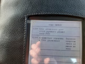

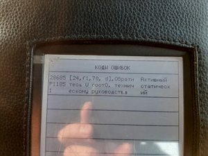

    Выскочила надпись дефект рулевой рейки, чек не горит. В мороз. Грел машину в гараже, менял аккумулятор, ничего не помогло. Кто может сказать, что означают коды ошибок?
  20. Melkon&Ratkov
    25 фев 2014
    7.219
    Ошибки означают повреждение блока управления J500 аппаратное или программное .
    Для того чтобы что-то пытаться с ним делать нужно иметь как минимум дилерское/заводское диагностическое ПО а не сканер китайский .
