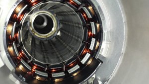

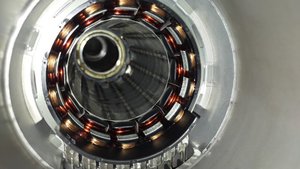

    Что чистить, кроме железа)) ну есть в смазке в механике чуть примеси. в моторе пока все отлично вроде

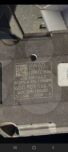

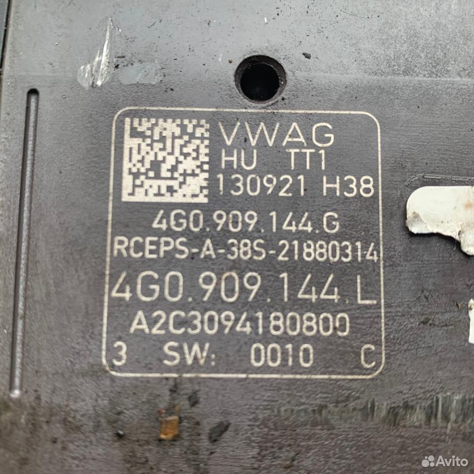

    В общем судя по всему накрылся ЭБУ рулевой. Я приобрел новый ЭБУ, мастер поменял, подключил. Руль уже горит не красным, а желтым. Но его мотает туда-сюда. Блок купил вроде как правильный, только мой с буrвой L, а я купил с буквой K (говорят не критично). Прошивку/Адаптацию делали. Всё равно без изменений руль колбасит - видео сейчас загружу.

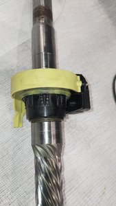

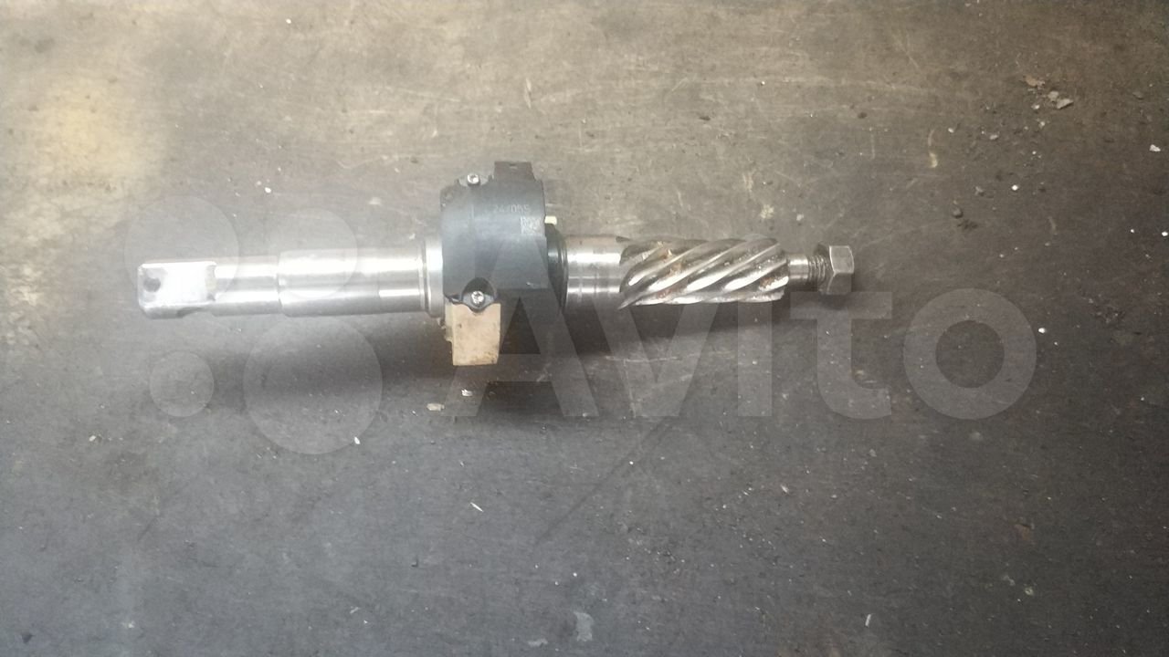

    И вроде как поговаривают проблема в этом датчике (третье фото) датчик положения руля/датчик угла руля - устанавливается где-то в рейке (кстати может его я тоже замочил в луже). Нашел на Авито за 5к рублей, просто так жалко деньги трать, ведь ещё его замена нужна будет, а это снятие/установка рейки.

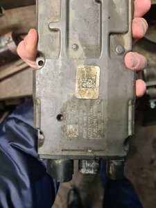

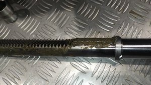

    Начну с небольшой предыстории. В январе на моей старенькой ауди проявилась проблема с рулевой рейкой, а именно: после 10-часовой поездки под дождем по трассе на 6ом часу пути руль сначала загорелся желтым, а по возвращении в родной город рейка в тот же день в одной из волгогрдаских ям утонула окончательно и отключилась (красный руль).
    Повез машину к официалам в фольц. центр, они развели руками и сказали, что нужно менять рейку в сборе. Спасибо, конечно, но нет. Отвез машину к знакомому мастеру, с ним разобрали рейку, из нее вылился не один стакан воды. На неделю оставили сушить, собрали обратно, завели. Я прошил рейку одисом и чудо! Все заработало как прежде, никаких проблем. Позже проблема проявилась вновь (на одном из пыльников была найдена трещина.) Пыльники заменили, рейку просушили и прошили вновь.
    Как раз перед майскими праздниками рейка решила отойти в мир иной окончательно - рано утром после небольших заморозков завел двигатель - опять красный руль. Но на этот раз ошибка была серьезнее - "неисправность блока", прошивке он уже не поддавался. Знакомый мастер снял блок управления, сказал, что в нем был конденсат. Что ж - заказал такой же блок управления с разборки с японской С7 (правый руль?). После установки и прошивки получил следующий результат на видео. В связи с чем может быть такое поведение? Причем руль горит желтым и говорит лишь о том, что не адаптированы крайние положения, но не должно же ее так колбасить?! Машина подначивает, что я мол, могу продолжать движение. Ну конечно :facepalm2:
