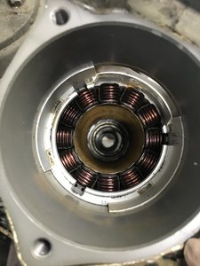

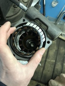

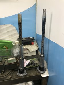

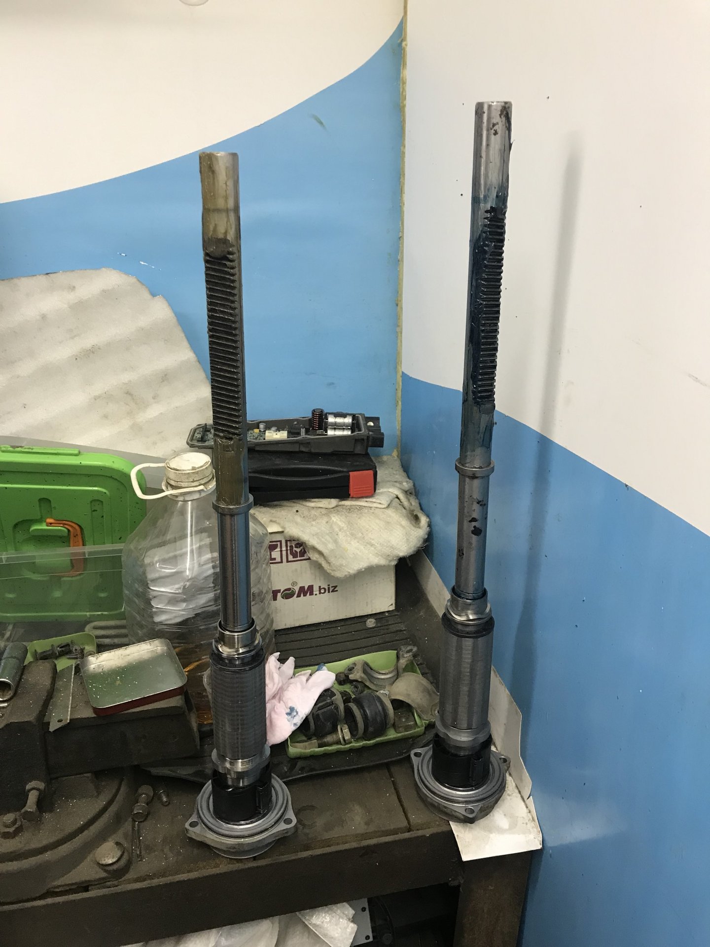

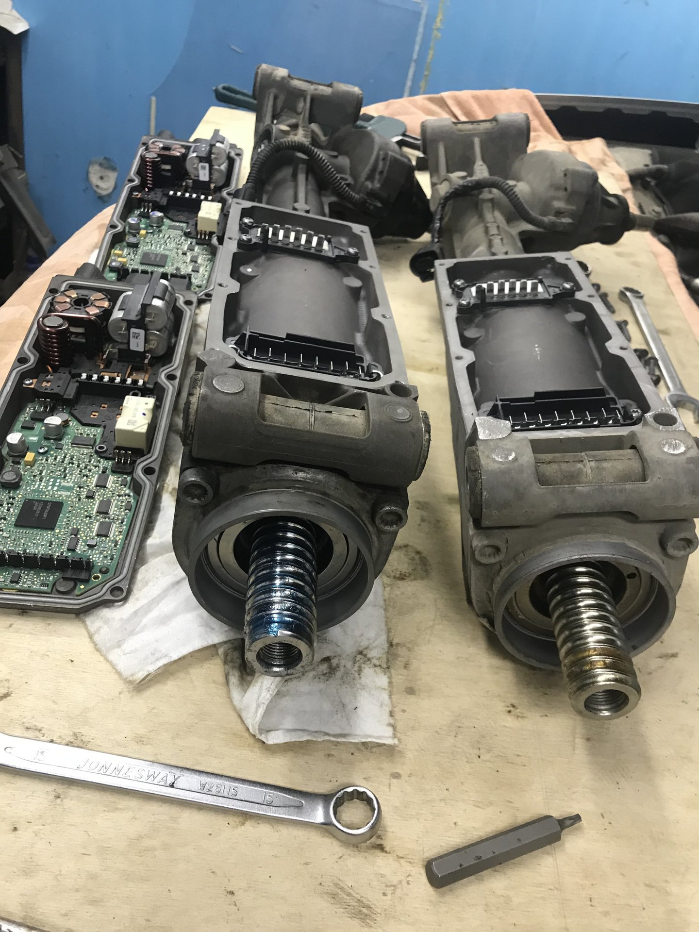

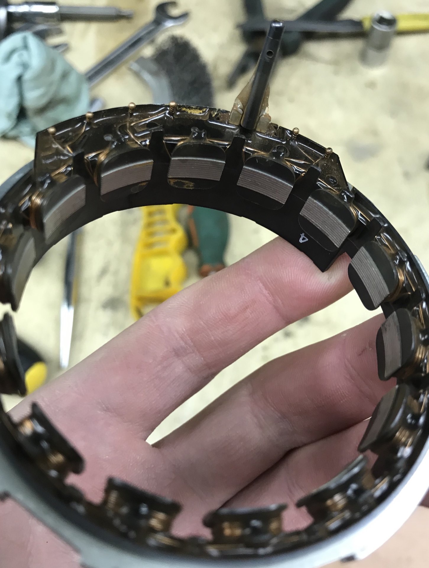

    И так. Мучался мучался с своей рейкой ни чего не получалось, отмыл отчистил промыл бензином (промывал бензином и вымачивал в ацетоне катушку положения мотора , делал уже в самый последний раз, до этого просто отчищал)
    Результат один и тот же - ошибка положения мотора!

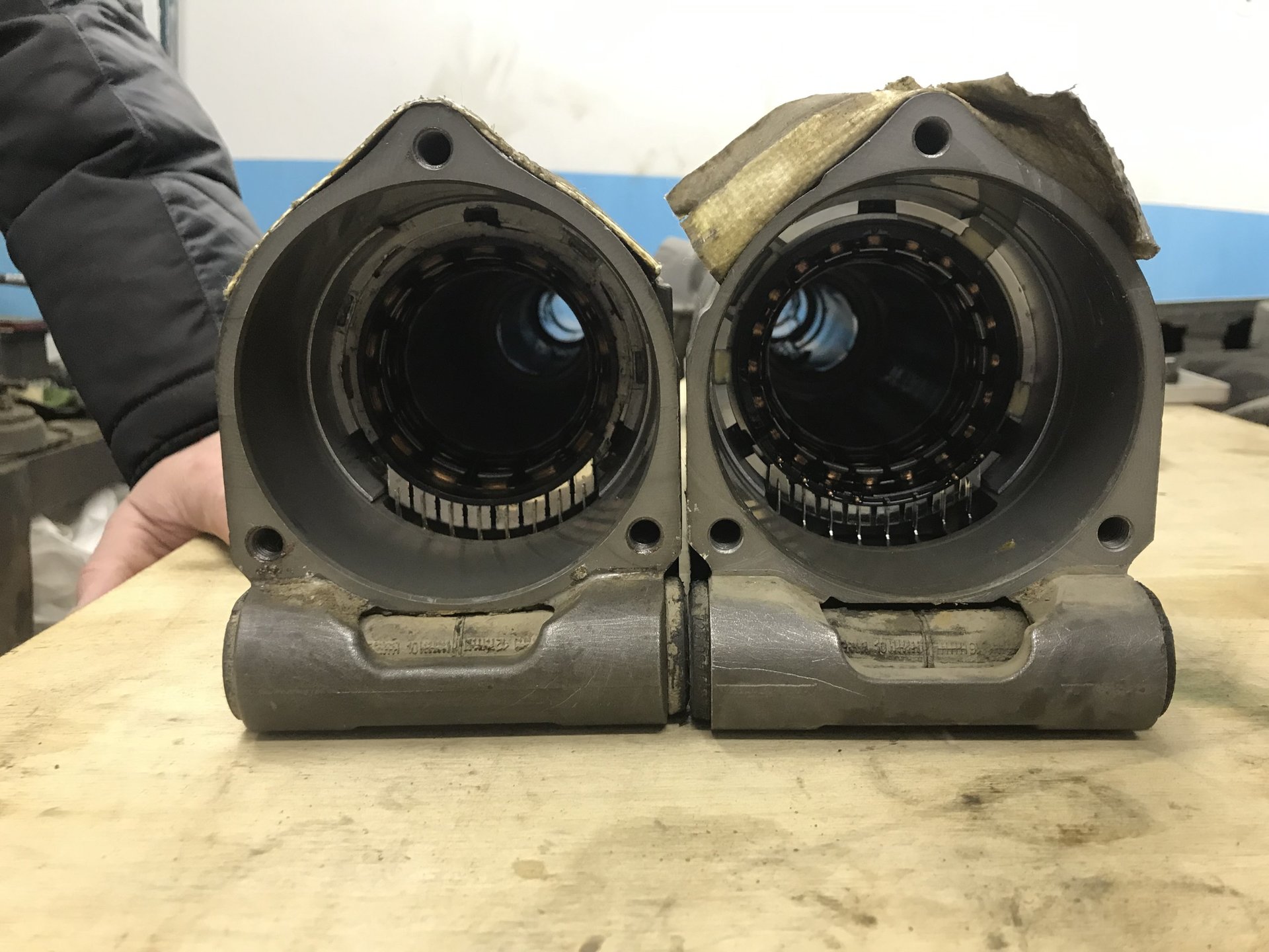

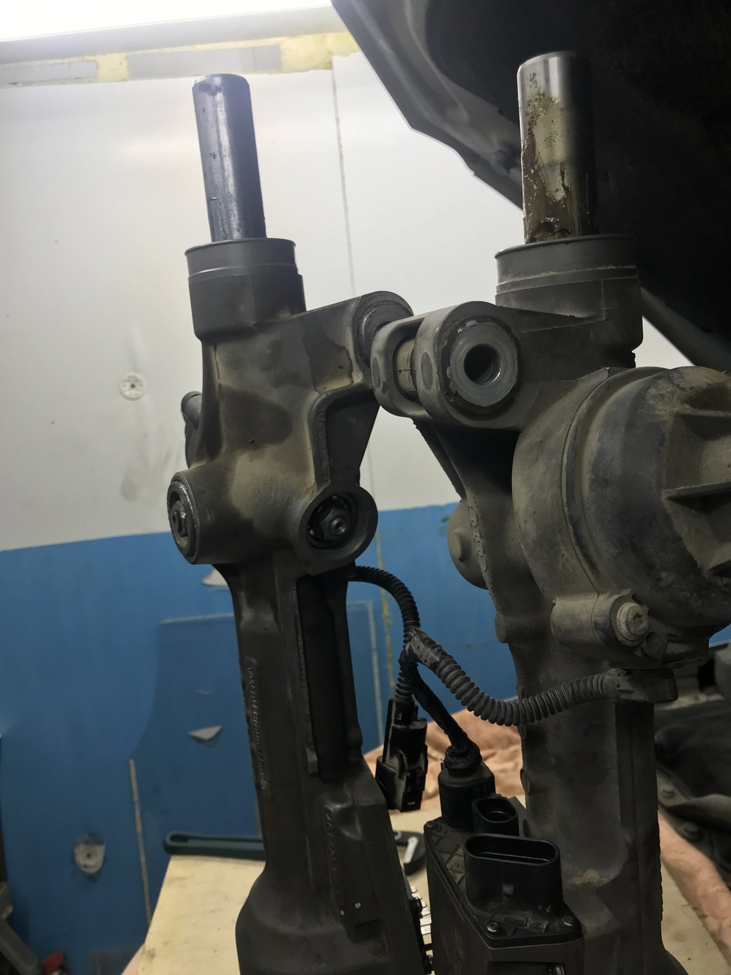

    Пришла мне рейка с а4 (у меня Q5) у неё была замочена плата (блок J500) поставил свой блок и о чудо, эта рейка заработала! Но, с а4 рейка не всеет по креплениям (разница 0.5см) решил сравнить сопротивление на обоих катушках положения мотора (на рейки с а4 и q5) оно оказалось абсолютно разным.
    Раз так, подумал я, значит беда в моей катушке. Разбираю обе рейки и меняю местами катушки - фиг, не работает, те же ошибки. Меняю все обратно и хрен там плавал, теперь и так не работает.
    Та что работала до разбора - перестал работать.
    В чем же блин секрет???
    Прошивка помогает только до того момента пока не станешь адаптировать крайние положения, как только начинаешь - красный руль и ошибка по положению.
    Собирал все очень аккуратно и очень чисто.
    На некоторых фотках есть моменты когда она ещё ржавая.
    speakme нравится это.

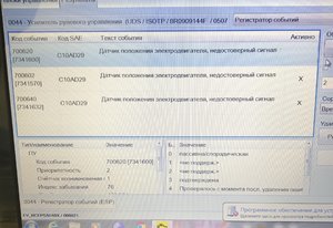

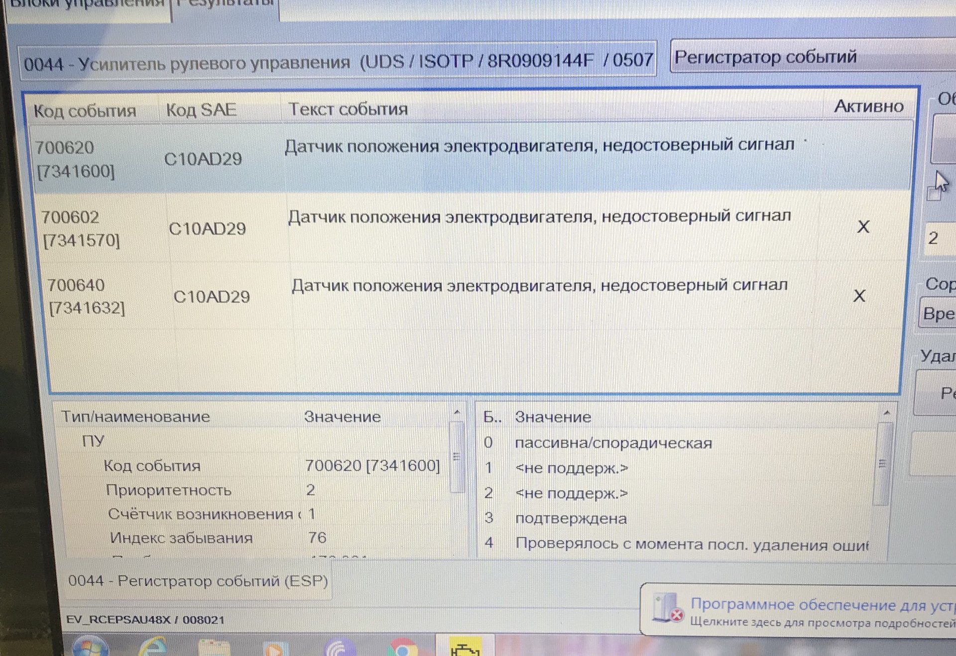

    Три вопроса: 1. Какой номер у ошибки 2. Пытался ли ты пропаивать Контакты датчика которые на последнем фото? 3. Прозванивал ли Контакты датчика на самом блоке управления?

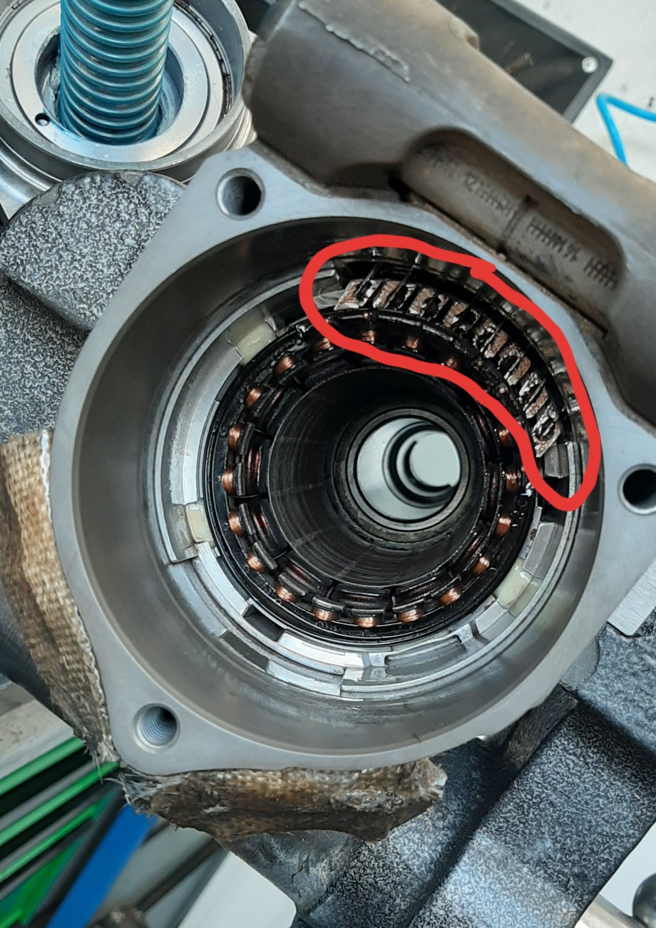

    Кстати осмотри эти пины на блоке внимательно, бывают чуточку разогнуты. По этой причине вываливаются ошибки по положению. В этом случае надо подогнуть и залить по заново. Можно ещё попробовать залить более свежую прошивку, если она уже стоит, то откатить на предыдущую. Удачи тебе
  13. Alan2
    Alan2 Новичок
    17 дек 2018
    39
    На корпусе датчика по моему установлен термодатчик, выступающий стерженёк. вот Его бы тоже проверить. Я вижу окисление возле левой ноги

    Это он в начале такой был, потом все отчистил, свою роль он выполняет и температуру показывает вроде бы реальную

    Приветствую, занимаюсь профессионально ремонтом электрореек, смотрю вы добрались до датчиков) дам подсказку, берем паяльник и паяем, смотрите фото.

    Естественно прозвонить, звонится по парно, одна из пар отличается на несколько десяток, так как это терморезистор.
