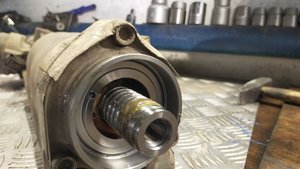

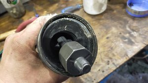

    https://www.audi-club.ru/threads/fl-defekt-rulevogo-upravlenija.470222/page-15#post-12370339
    для ознакомления процесс разборки рейки с влагой внутри (не реклама)
