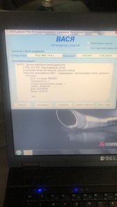

    Здравствуйте,
    Собственно так же словил вчера эту красную лампу рейки))
    Перепробовал практически всё что тут описано, кроме пошевелить клему на массу. Подкидывал рабочий блок с ауди А7 - руль стал желтым. Покупать другой блок не хочу - буду пытаться реанимировать. Кто то писал, что может удалённо решить вопрос перепрошивки. К кому могу обратится? Спасибо!
    Васей диагностировал - доступ к ЭБУ имеется, но нет доступа к самому датчику мотора.
  9. quattrosens
    quattrosens Старожил
    21 сен 2010
    17.156
    Франция
    Влаги нет в рейке ? окислов ? на разъемах ? на массе ?
    А какая ошибка ? В группах измерений показания от датчика есть ?

    Влага есть. Сняли рейку - много воды вытекло. Промыли, прочистили ржавчину, где была. Залили спиртом, и вычистили. Ротор начал магнитится. Но ситуация не изменилась. Ошибку скидываю:

  12. iDMK
    iDMK Новичок
    9 июн 2019
    15
    Украина
    Суть в том, что когда подкидываю другой блок - автомобиль просит адаптацию, и руль загорается желтым, а не коасным.
    Исходя из этого - проблема не в рейке. Мы разобрали её, почистити, спиртом обработали и заново смазали.
