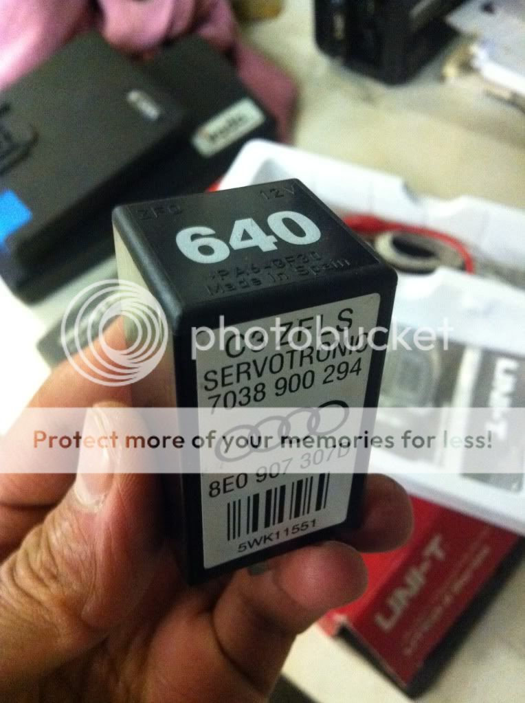

    у сервотроника на рейке стоит селенойд с уходящими проводами,также под рулем должна быть блок управления в виде реле с надписью Servotronic

    а если у меня с сервотроником, почему надо именно такую ставить и чем я жертвую, кроме функциональности итак не ощутимого сервотроника при замене на рейку без оного?

    Подскажите подойдёт ли рейка с сервотроник-приводом управления на мою-без него, читал, что вроде можно поставить, просто действия сервотроника (утяжеление руля на скорости) работать не буду, а так как обычная рейка… почему сразу не купить нужную?--в продаже есть по заманчивой цене с сервотроник, почти в два раза дешевле… Кто говорит заглушить её надо,но как поведёт себя не знают...Подскажите кто сталкивался

    А если докупить ЭБУ-реле сервотроника и запустить всю систему?

    Я так же менял рейку, моя была без сервотроника а купил с серво, и к удивлению нашел разьем слева под крылом для клапана сервотроника, все работает радует. Там принцип такой когда скорость не более 10-20 км/ч на клапан в рейке идет питание 12 вольт, после скорость возрастает и вольтаж уменьшается например 9 вольт при 50 и 7 вольт при 100 это примерно так работает, я это ктому если на серво не подключать питание то руль будет всегда очень тугой какой может быть при 200 км/ч , ( с телефона пишу, извиняюсь если не коректно)

    я извиняюсь а как узнать у меня с сервотроником или без него?я как то смотрел и не че не разобрался!

    В блоке реле под рулем д.б. релюха, на ней так и написано: SERVOTRONIC.

    а что за релюха? как подключать? подскажите люди добрые, а то руль как на волге крутится, в ауди что в фитнес центре,накачался уже)
