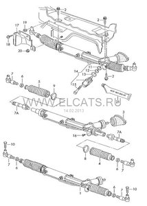

    #109 Жека939, 14 фев 2013
    Посмотри по мануалам,как рейка рулевая крепится.
    :nod:http://www.elcats.ru/audi/Parts.aspx?Mdl=31200000&SubId=3E200335,я подтянул тот болт,который под цифрой два слевой стороны!

  14. demonz
    demonz Живу я здесь
    18 янв 2011
    1.216
    Тверская обл.
    А6/С5 2.8Q;00палка
    Всё верно,там находится два болта под наружную звёздочку которые держут рейку.Третий вкручен снизу.
  15. alldim
    alldim Живу я здесь
    18 окт 2010
    2.011
    Allroad 2.5TDI(BAU
    Смотри:
      45 КБ
      1.095

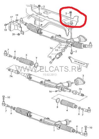

  18. Alex_z
    Alex_z Старожил
    13 июн 2008
    17.858
    Корея Северная
    A6 C7 2.0TFSI 2017
    А площадка под аккум как крепится?
    И еще вопрос - слева по ходу машины тоже такой же болт. Его ты не подтягивал? Он под тормозным бачком получается находится или под вакуумным усилителем?
  19. demonz
    demonz Живу я здесь
    18 янв 2011
    1.216
    Тверская обл.
    А6/С5 2.8Q;00палка
    Площадка под аккум тож на болтах,там всё понятно при вскрытии.
    Это третий болт крепления рейки,вкручен из под низа авто в левую часть рейки,главное его обнаружить.:)
  20. Alex_z
    Alex_z Старожил
    13 июн 2008
    17.858
    Корея Северная
    A6 C7 2.0TFSI 2017
    Разве с низу? По картинке вроде тоже сверху
