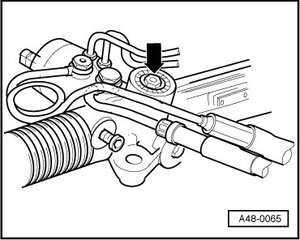

  8. Bollik
    Bollik Новичок
    30 сен 2012
    3
    a6/c5 24 97
    audi a6c5 1998г.Парни.помогите.Нужна гайка регулировки рейки.Может знаете номер ее или магазин в Питере буду благодарен за любую инфу.
      290,4 КБ
      68
      39,2 КБ
      70
  9. Amodeus177rus
    Amodeus177rus Живу я здесь
    11 окт 2017
    2.723
    Volvo XC 90. 3.2.
    Эти рейки Koyo ещё то ******. Может сразу искать б.у. рейку ZF.
    Я предполагаю что рейка застучала решили подтянуть и сломали эту гайку. Новая гайка думаю не спасёт положение.
  10. Bollik
    Bollik Новичок
    30 сен 2012
    3
    a6/c5 24 97
    гайка цела.ищу новую чтобы был запас если та сломается.а zf без серватроника я не нашел в питере.рейка застучала 3 года назад.стук за 3 года громче не стал.если поможет гайка то норм.а если нет то буду искать рейку.
  11. Amodeus177rus
    11 окт 2017
    2.723
    Volvo XC 90. 3.2.
    Если подтягивать не снимая и сломается, то снимать рейку. Может сразу снять и подтянуть аккуратно сняв стопоры и не сломается!
  12. ser_gr72
    ser_gr72 Старожил
    23 окт 2006
    28.412
    Нечего на ней подтягивать.
    Или перебирать с заменой/ремонтом вала или на металл сдать.
    В любом случае снимать и делать выводы.
  13. Amodeus177rus
    11 окт 2017
    2.723
    Volvo XC 90. 3.2.
    Разве на ней этой гайки или она не даёт регулировку?
    www.drive2.ru/l/5856933/
  14. ser_gr72
    ser_gr72 Старожил
    23 окт 2006
    28.412
    Даже если уберешь люфт, то получишь невозврат руля в среднее положение.
    Износ зубьев только в средней части гребёнки, а остальное без. В итоге будет клинить.
    Следующая проблема - износ стенок картера золотника.
  15. Amodeus177rus
    11 окт 2017
    2.723
    Volvo XC 90. 3.2.
    Ну я так и понял, что подтяжка этой гайки лишь на 1/3 поможет , а локально решать проблему заменой или как ты сказал реставрацией. Но мне кажется Koyo нет смысла восстанавливать.
  16. Bollik
    Bollik Новичок
    30 сен 2012
    3
    a6/c5 24 97
    Блин.Парни.Люфт вала еле ощущается.когда ездил руль вообще не люфтил.Рейка снята.Ремонтник говорит что чуть подтянуть и все норм будет.Поэтому и решил тут посоветоваться.Есть вариант купить рейку zf но от audi a4b5.На разборке сказали что подойдет.Но тоже хз)))вот сижу и думаю что делать.
  17. ser_gr72
    ser_gr72 Старожил
    23 окт 2006
    28.412
    подойдет

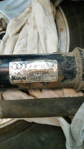

  20. Pixma777
    Pixma777 Новичок
    28 сен 2014
    16
    A6 C5 2.4 AML 2001
    Всем кольцеводам привет. А6 С5 2.4 aml 2001. Рейка koyo. Номер рейки не подскажу, фотку не могу найти в телефоне, удалил наверное нечайно.(((
    Читал ветки про рейки, информации толком не нашел по Koyo, только по ZF.
    Известно что у koyo вал 27.7. Потек правый сальник, только при температуре ниже 0. Подскажите кому не сложно номерок сальника или размеры для поиска аналога.
    Ремкомплект не вижу смысла брать, рейке 4 год, брал новую.
    Проблема появилась после заводки мороз -35, жидкость выдавило справой стороны.
    При минусовой погоде и близкой к 0, руль колом, повышенный шум насоса гур, ни вправо, ни влево. Если газу до 3000 подать, руль крутится мизинцем. Если не газовать, после минут 10 работы на холостых, руль крутится мизинцем, на горячую не клинит, не гудит насос.
    При попытке повернуть руль на только что заведенном авто, поворачивается с характерным звуком, как будто сорвал с места, в этот момент с правой стороны (пассажирская сторона) из под сальника чуть давит жидкость.
    Коррозии штока нет. Масло зеленое swag. Сетка в бачке на месте, жидкость меняна.
    Летом не потеет и не течет, не клинит. Как то так.
