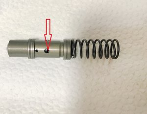

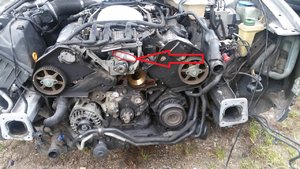

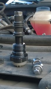

    Редукционный клапан отвечает за скидывание излишки давления (При высоких оборотах мотора). Так же он скидывает давление при выкручивания рулевой рейки до упора. То есть вы вывернули рейку до упора (допустим влево), рули давите дальше в лево и в рейке перепускной клапан отрыт в поворот рейки влево , а рейка не идёт и жидкость в тупит получается давит и в этот момент чтоб не было нагрузки на насос редукционный клапан на насосе должен скидывать излишки тупикового давления. Клапан как и при высоких оборотах двигателя скидывает давления. Если клапан заклинит в закрытом давление то давление может и до 200 подняться тем самым убить вашу свеже отремонтированную рейку (сальники к чертям по выдавливает).

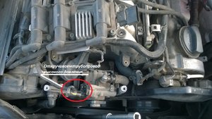

    Сам клапан находится в насосе и доступ к нему лёгкий. Снимаем блок катушек зажигания, под ним насос ГУР. Скручиваем трубопровод высокого давления (подача) с него a6d34ccs-960.jpg , выкручиваем гайку под ним a6d34ccs-960111 (1).jpg (трубопроводом подача) что стояла. И вот у вас в руках тот самый клапан eb534ccs-960.jpg 7ae4854s-960.jpg . Осматриваем его на задиры, не забиты перепускные отверстия 862d0f9s-1920 (2).jpg . Чистим всё. Если есть сильные задиры то покупаем рем комплект, на просторах интернета встречал, но он был то ли Польский то ли Китай.
    Если не любитель крутить и эксперементировать то если после проверки и чистки не заработает то просто ставим новый насо ГУР.

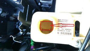

    Я предпологаю что после снятия и последущей уставноки занесли каку в систему и она подклинела клапан. В бочке для жидкости гура есть сеточка? Mf0Non0Z.jpg
