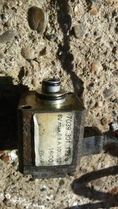

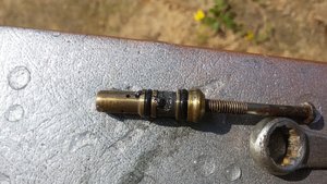

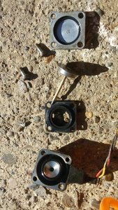

    Недавно снимал свою рейку с подозрением на заклинившей клапан. Оказалось проблема не в нем. Но неприятные сюрпризы преподнес он. У меня в бочке нет сетки (старому хозяину ведать вытащили на "АРА-Сервисе") Так вот все говницо по кругу гуляло и забивало все подрят. На фото сам клапан привода и золотники рейки. И вот вопрос к знающим; 20170820_104528.jpg 20170923_140627.jpg 20170923_140822.jpg 20170923_140500.jpg на клапане серво привода на маркировочной таблички прописано 6V! Это как понять? 6 вольт должно быть его питание, а подается на него 12 вольт (проверил на всякий!)
  3. ser_gr72
    ser_gr72 Старожил
    23 окт 2006
    28.412
    как? на подключенном клапане?
  4. Amodeus177rus
    Amodeus177rus Живу я здесь
    11 окт 2017
    2.723
    Volvo XC 90. 3.2.
    Включил просто зажигание и на штекере что под подкрыльником левого колеса проверил напряжение тестером! Дабавлю штекер етот как раз клапана серво привода. При снятие рулевой рейки его забыл сразу разеденить, чуть не порвал провода!
  5. ser_gr72
    ser_gr72 Старожил
    23 окт 2006
    28.412
    измерять надо на подключенном клапане.
  6. Amodeus177rus
    11 окт 2017
    2.723
    Volvo XC 90. 3.2.
    В смысле? Если тестер показывает на штекере 12V , то при под соединённом клапане покажет 6V что ли. В клапане просто обмотка которая создает магнитное поле которое втягивает стержень и при понижение напряжение приотпускает его по мере снижение напряжения.
  7. ser_gr72
    ser_gr72 Старожил
    23 окт 2006
    28.412
    измерь сопротивление катушки и можешь взять резистор такого же номинала, подключи в разъем и измерь падение напряжения на нем.
    к тому же там не просто реле (вкл/выкл), а шим должен быть.

    Ок я в выходные поеду опять ковыряться с ласточкой , проверю отпишусь с приложением фото лабораторной работы:umnik:!!!!

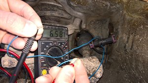

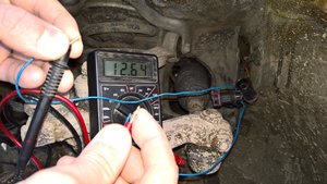

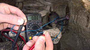

    Сделал я проверку и вот что получилось;
    При включенном зажигание (Заведён мотор) 6вт. WP_20180407_18_39_28_Rich[1].jpg
    При снятой фишки на рейку и заведённом моторе 12вт. WP_20180407_18_40_02_Rich[1].jpg
