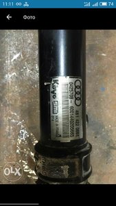

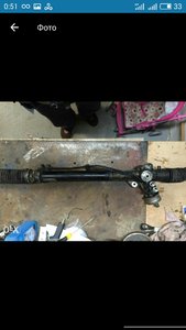

    Всем привет подойдет ли данная рейка
    4B1 422 066E. На мой автомобиль а6с5 avant 99 года Кватро. 2.5тди механика
  5. ser_gr72
    ser_gr72 Старожил
    23 окт 2006
    28.412
    подойдет.
