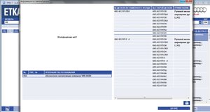

    Подойдет любая рейка с номеров 4B1422....
    Все замены на картинке
    Главное, ищи ZF.
