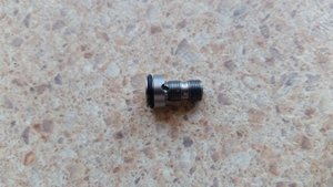

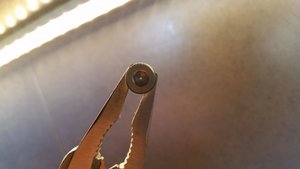

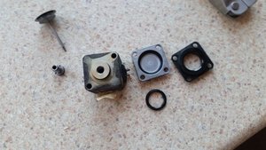

    Не понимаю как работает этот клапан.
    https://www.youtube.com/watch?v=HlYjhP0j6C0&feature=youtu.be
    Разобрал его, да, закрывается. Но как масло проходит через него, если вход и выход всего один.
