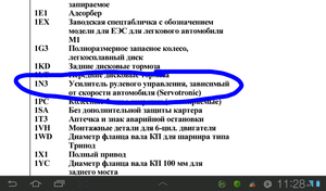

    если в ВИНе не прописано то,что рейка с сервотроником,то скорее всего обычная,у меня рейка с сервой прописана в ВИНе,вот выдержка из его расшифровки

    Всем привет. Подскажите пожалуйста как узнать какая рейка у меня стоит? Желательно не снимая ре4йки и где можно заказать или купить? Дело в том что очень туго крутится руль и на холодную подклинивает в левую сторону, а в право без проблем. Еще и бежит. Стоит ли или вообще возможно ли ее перебрать? Заранее спасибо!

    Спасибо за юмор и ответ - оценил))) До г.Орел мне как до Китая с Казахстана ) ) ) Винкод говорит 1N1 Усилитель рулевого управления как понимать я незнаю. Щас попробую через магазины пробить

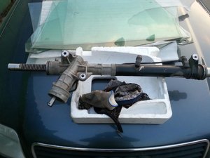

    День добрый!!! У меня продолжается эпопея с сестриной А6 С5 2.5 TDI
    Подскажите, можно узнать, какая рулевая рейка? Хотели заменить рулевую тягу с наконечником, сняли пылинки, а от туда ручей.
    Прикладываю фото таблички в багажнике
    По ней можно узнать или всё-таки снимать?
    за ранее спасибо.

  13. bogok
    bogok Новичок
    3 мар 2012
    25
    вроде ссылку оставлял, но ладно, уже снял. Рейка KOYO.
