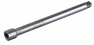

    Мне хватило 2 удлинителя от наборов головок. А чтобы не сойти с ума при закручивании шлангов, лучше:
    1. снять стойку (3 болта сверху) левую естессно
    2. шланги (напорную и обратку) отсоединить (обратку от радиатора, а напорный от стыка с другим шлангом вверху + гайку открутить что к блоку крепит шланг) чтобы их можно было чуть вытянуть на себя
    3. после того как вытянешь все без труда наживишь (т.е. оба шланга прикрутишь) но не затягивай потому что обратка должна потом сместиться чуть чуть
    4. как наживишь засунешь рейку на место и потом уже затянешь все
    Удлинитель такой примерно 2шт
