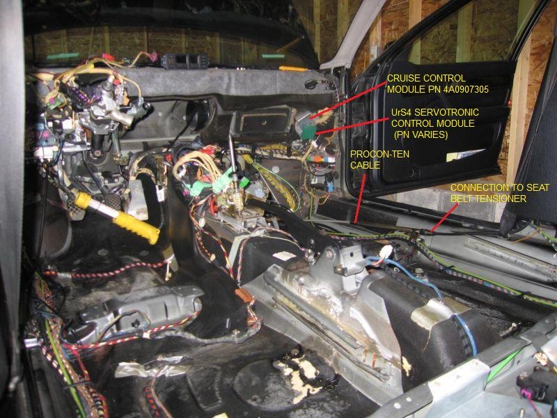

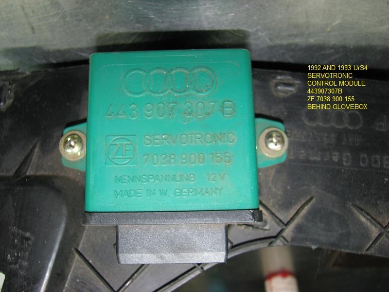

  7. Mr.Gold
    Mr.Gold Завсегдатай
    1 авг 2011
    841
    in progress
    на 93-ем годе , есть какойто блок управления , стоял за борда4ком (фото внизу)
    но про с5 кузов , говорится про реле , но вот куда подклю4ается провод от самой рейки , ето для меня окутано тайной :)

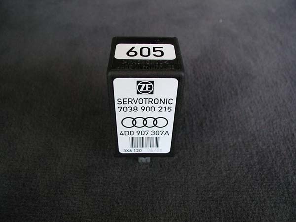

  11. serg72
    serg72 Живу я здесь
    24 мар 2011
    2.588
    Украина
    A6-2,5tdi Q5-3,0tfsi
    Никакой тайны там нет нужно посмотреть в електросхемах и все станет ясно.Вообщем реле №605 это и есть блок сервотроника.Подключается очень просто : + с замка зажигания, управляющий сигнал скорости со спидометра и масса.

  13. serg72
    serg72 Живу я здесь
    24 мар 2011
    2.588
    Украина
    Ничего прописывать не нужно,на С5 сервртроник даже не диагностируется.
