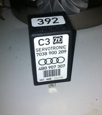

  1. T-max
    T-max Живу я здесь
    6 янв 2005
    1.848
    C4/C5 Avant`ы
    Поставить такую реле,соединить с селенойдом на рейке,подать плюс,минус и сигнал скорости от приборки,вроде все.

    Audi A6C7 3.0 TDI 2013
    C непривычки на скорости будет очень неуютно. Я как то поездил с недельку с включенным постоянно сервотроником и подумал, что лучше бы руль был "тяжелый", чем "легкий". Машина очень верткая становится. Но это дело привычки, конечно.
  3. Viktor63
    Viktor63 Завсегдатай
    24 ноя 2012
    509
    А6/C5 AFB 2.5 tdi
    Стояла Койя без сервотроника поставил с сервотроником просто провода замотал идущие от датчика пока доволен.
